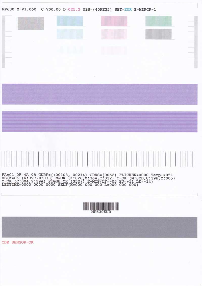

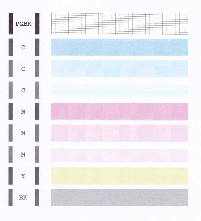

MP630
1 год апарату, сразу при приобретении невскрывая заводских чернильниц была установлена СНПЧ с чернилами WWM C11 и C10,
чернила не менялись, печать домашняя фотки и другая мелочовка периодически.
недавно при печати фоток пошли полоски на синем небе, тест дюз показал что 1вый и 2й нормально а 3тий по счёту синий печатает с проблемами, щас тоже случилось с малиновым.
После промивки ММ малиновый и синий появился но уменьшеный, а синий снова с проблемами.

Мыть дальше надо... С замачиванием. Как размочите, день-другой, станет лучше.
