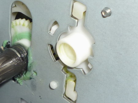

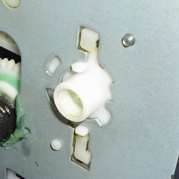

| Сообщение #13 Отправлено 03 декабря 2011 - 10:28
Опа! через несколько попыток принтер включился! Не очень понятно почему...
Справа принтера находится какой-то узел с шестеренками, который, кажется приподнимает и опускает каретку при парковке (в выступающий фланец упирается головка при крайнем положении, выводя упоры шестеренки из зацепления с металлом)...
Из положения на втором фото принтер со второй попытке запустился...
Может этот узел влияет?
Хотя с какой стати он может сбиться?
| Сообщение #14 Отправлено 04 декабря 2011 - 18:30
Регулярно возникает вновь "Ошибка принтера. См.документацию"
Сдвиг каретки вправо до упора в стенку ( с нажанием на выступающий фланец пластиковой шестерни с выводом из зацепления штырьков на ней из пазов в метллическом каркасе) приводит с включению принтера через несколько попыток.
Правда через какое-то время ошибка возникает вновь....
| Сообщение #15 Отправлено 05 декабря 2011 - 20:51
Я только недавно определил код ошибки 0x50. В мануале поиск причины перенаправляется в раздел DC error (CR motor). А там вариантов ..., до материнской платы.
| Сообщение #16 Отправлено 05 декабря 2011 - 22:54
Мне все-таки кажется, что проблема чисто механическая. Та шестеренка, фото которой я привел выше - часть механизма подъема каретки. В некоторых случаях каретка сдвигается вправо до упора в нее, освобождая ее от зацепления с корпусом. Тогда головка может перемещаться по вертикали ( например для печати на CD)
У меня стоят картриджи. При смене катриджа на выключенном принтере, при возврате руками каретки в начальное положение (мне кажется я так пару раз делал) можно придвинуть ее вплотную вправо, надавив на эту шестеренку, сняв блокировку от поворота. Тогда при включении принтера мотор подъема каретки может сместить ее без необходимости. Может при этом и происходит нарушение кинематики механизма, на которое и реагирует принтер в некоторых случаях?
Я допускаю, что вполне мог сделать это в одну из смен катриджей....
Что стоит у вас? СНПЧ или катриджи. Если такая проблема не встречается на СНПЧ, может причина в этом?
Да, сегодня у меня пока принтер работает...
Хотя вчера вечером так уже и не включился...
