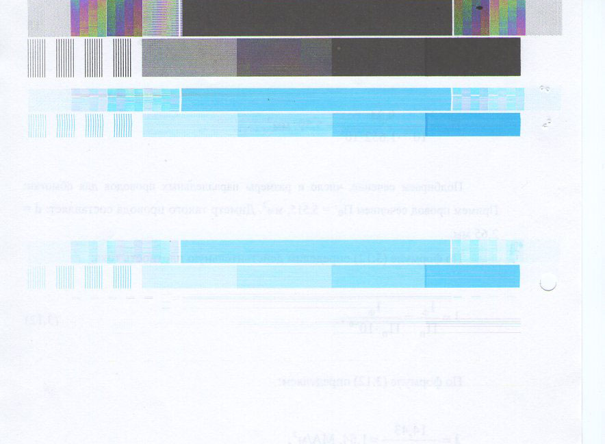

Здравтсвуйте.Хочу обратиться к вам с вопросом.На моем IP1800 с СНПЧ перестали печатать красный и желтый после того,как я попытался промыть картридж с помощью Мистер Мускул(оставлял его на ночь в ванночке).Перед этим при тестовой печати на красной и желтой плашках были видны белые полосы,поэтому и решил их промыть.После данной процедуры желтый перестал печатать вообще, красный печатает где-то пятью дюзами(считай,что тоже не печатает).Пробовал отмачивать в дистиллированной воде-никакого эффекта,хотя если дюзы промокнуть салфеткой,то на ней остаются три ровные полоски
разного цвета. Чистил контакты на картридже и на каретке,но все безрезультатно.Чернила использовал ProfiLine,ни с какими другими не смешивал.До этого случая "проехал" на них ~150 мл и проблем не было.Прилагаю тест,на нем видны красные прожилки,желтого нет.Спасибо.

Вот переделал изображение.
  • Прикрепленное изображение: Без имени-1.jpg

Попробовал нашатырный спирт.Он без проблем проходит через дюзы.При чистке видно как чернила перетекают по шлейфу,отпечаток на салфетке остается, но красного и желтого все равно нет.Наверное,причина где-то в электрике.Только я не знаю,как смог ее погубить отмачиванием(контакты всегда были сухими).Придется новый картридж брать.
