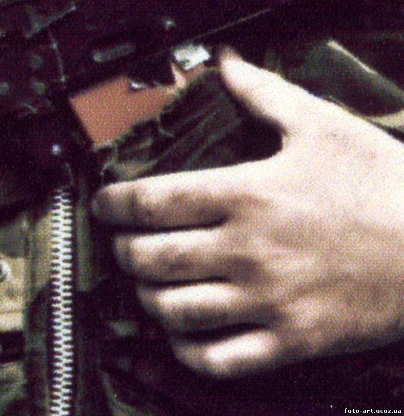

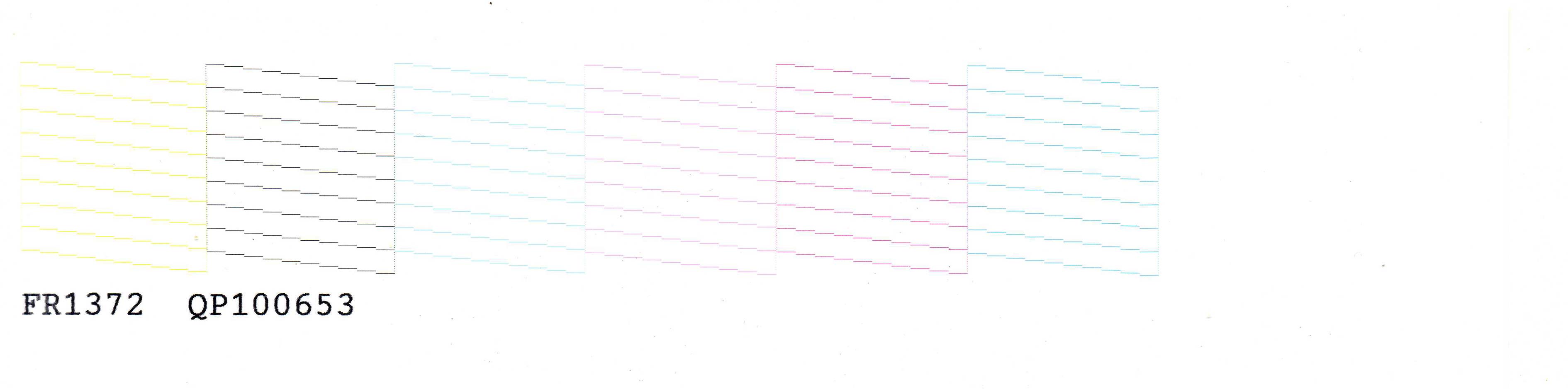

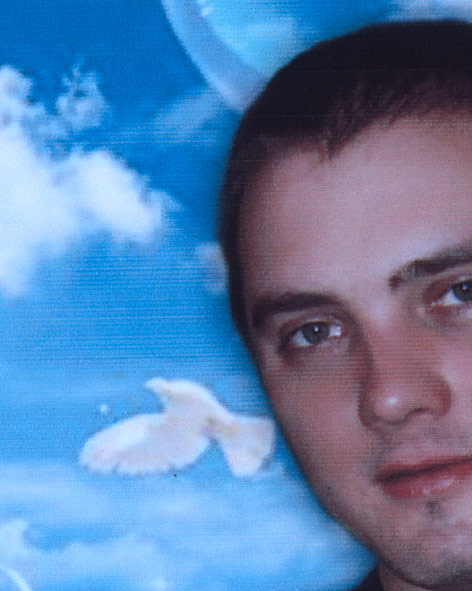

печатал нормально, а потом ни с того ни с сего начал полосить сильно. Прочистил - вроде все ок. Но если присмотреться - видны мелкие полосы. Скан дюз вроде ок (настаивать не буду).
* Принтер Epson r270.
* Картриджная СНПЧ InkSystem.
* Чернила WWM E82 водянкаю
* Фотобумага ломонд, но пробовал и дрцгие (Tiger, ColorWay.)
Проводимые мною процедуры - проверка балансировки системы - все ок. Промывка штатным способом и с помощью программы SSC (усиленный режим). Промыл капу, вывел слив (работает нормально).
А! Чуть не забыл - вставлял родные картриджы - беда осталась. Точно такие-же полосы на фото.
Скан теста дюз прилагаю. А вот фрагмент распечатанного фото:
Прикрепленное изображение: img0071123.jpg
  • Прикрепленное изображение: img00644.jpg

|    Сообщение #8 Отправлено 22 апреля 2011 - 16:57   Handelyk
Просмотр сообщенияYalunya сказал:
У тебя что, весенний авитаминоз?
Ну кто же рассматривает фото при таком увеличении? Ты ещё в микроскоп посмотри. Хочешь получить такое увеличение? Сразу в фотошопе увеличь и вырежь,потом напечатай и рассматривай глазами, а не лупами.
На твоём скане ведь видно, что там каля далека от 1,5-3 пиколитра. Там кошка лапами ходила.
Пей витамины и глюкозу,- это улучшит работу мозка.

|    Сообщение #9 Отправлено 22 апреля 2011 - 17:23   Yalunya
Многоуважаемый Handelyk - если первое фото я и увеличил сильно, то на втором явно видно что полосы заметны с полуметровой дистанции на формате А6. Так что прошу не оффтопить. Ребята подсказали по существу - огромное им спасибо - сейчас провожу все предложенные варианты действий. Вы же по существу и не удосужевшись прочитать суть вопроса - поумничали. Спасибо. Приму ваше высказывание к сведенью - полезно подсказали )))

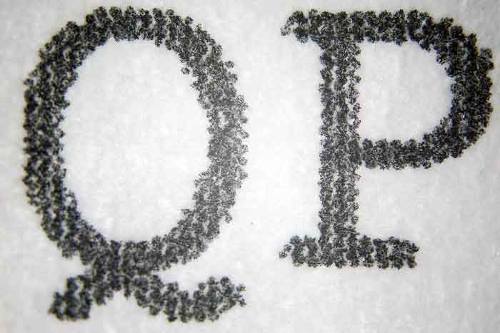

|    Сообщение #10 Отправлено 22 апреля 2011 - 17:30   ЮХа
Фрагмент штатного теста принтера R270. Фотобумага Ломонд матовый 90г. (фотопромакашка) Чернила Инктек 0009 в смеси с 0010.
И более увеличенный фрагмент (буквы QP) через микроскоп.
Принтеру два года. Используется капсульная система от Ресеттерс.
  • Прикрепленное изображение: test1.jpg
  • Прикрепленное изображение: test2.jpg

|    Сообщение #12 Отправлено 22 апреля 2011 - 17:49   Handelyk
Yalunya,
На втором фото тоже есть увеличение, но можно предположить следующее.
Плохая подача чернил или они загустели от старости. Проверить можно так.
Печатаем одно и тоже на разных режимах. Печатаем на наихудшем качестве, т.е. на фотобумаге, но режим как на простой и с двунаправленной печатью. Следующее фото печатаем в режиме наилучшего фото с однонаправленной печатью. Сравниваем. Видим, что в первом случае полосит, во втором почти нет или меньше. Наибольшая скорость потока(сосания)чернил головкой приходится на первый случай,- поэтому и полосит, т.к. не успевает подаваться чернило. При наилучшем качестве печати скорость потока чернил меньше. Поэтому они успевают подаваться и не полосит или полосит меньше.
Если причина в этом, а я в этом уверен, то надо разбираться в этом направлении. Балансировка системы; разжижение чернил, путём добавления дист. воды; замена чернил или картриджей.
