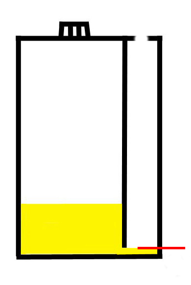

Что там много балансировать в Кеноне? Сколько у вас от уровня стола до уровня чернил в отсеках с воздухом доноров? Надеюсь, они полупустые?

TDN (21 апреля 2011 - 18:53) писал:
может ли зависеть качество печати от давления краски?
Как ни странно, зависит напрямую %)))
Кстати, именно для этого-то балансировка и нужна.
Для начала читаем это
После не стесняемся пользоваться этим разделом
Чернила заливам почти до конца так как надо практически непрерывно печатать...
В отсеках воздуха все норм за этим следим....

Спасибо за помощь!
Магента перестала полосить когда сделал балансировку!
