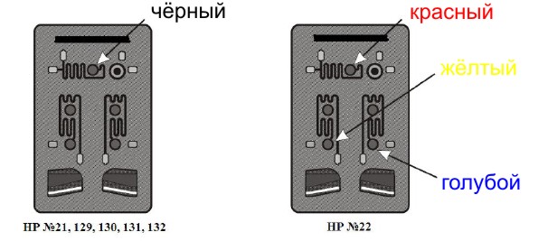

Неделю назад закончился жёлтый цвет в картридже № 122. Сегодня сделал заправку как по инструкции: снял наклейку, ввёл шприцем по 2,5 кубика, заклеил наклейку, проколол ленту над заправочными отверстиями. В результате при печати желтый цвет появляется только в начале листа и потом изредка по краям.
Что посоветуете?
