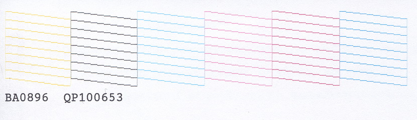

Принтер Epson T50 - старый верный друг. постоянно в работе... недавно заметили такую штуку: при печати А4, скорость - супер, бумага ломонд А4 230гр. матовая и глянцевая. за 2см. до конца листа печатается цветная линия, шириной во весь лист. тест дюз идеально. сканы прилагаю.

А это так называемая проплешина. Ищите соответствующую тему, там много чего написано, в том числе как это устраняется. http://reseters.ru/...=1
