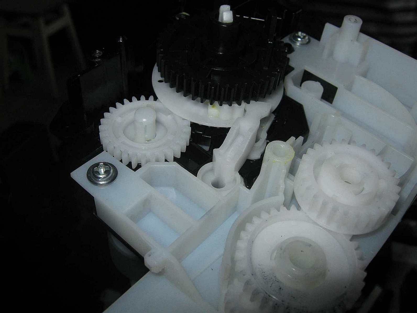

Здравствуйте. После промывки помпы Canon Pixma MP 520 и сборки принтера, при включении раздается сильный треск, видна вибрация протяжного ролика верхнего лотка, ошибка 6А80.
При повторной разборке обнаружилось, что при прокручивании вручную ролика подачи бумаги, в определенный момент (на фото именно это положение) белая шестерня не сцепляется с черной.
Нужны идеи, как исправитьПрикрепленное изображение: 2.jpg

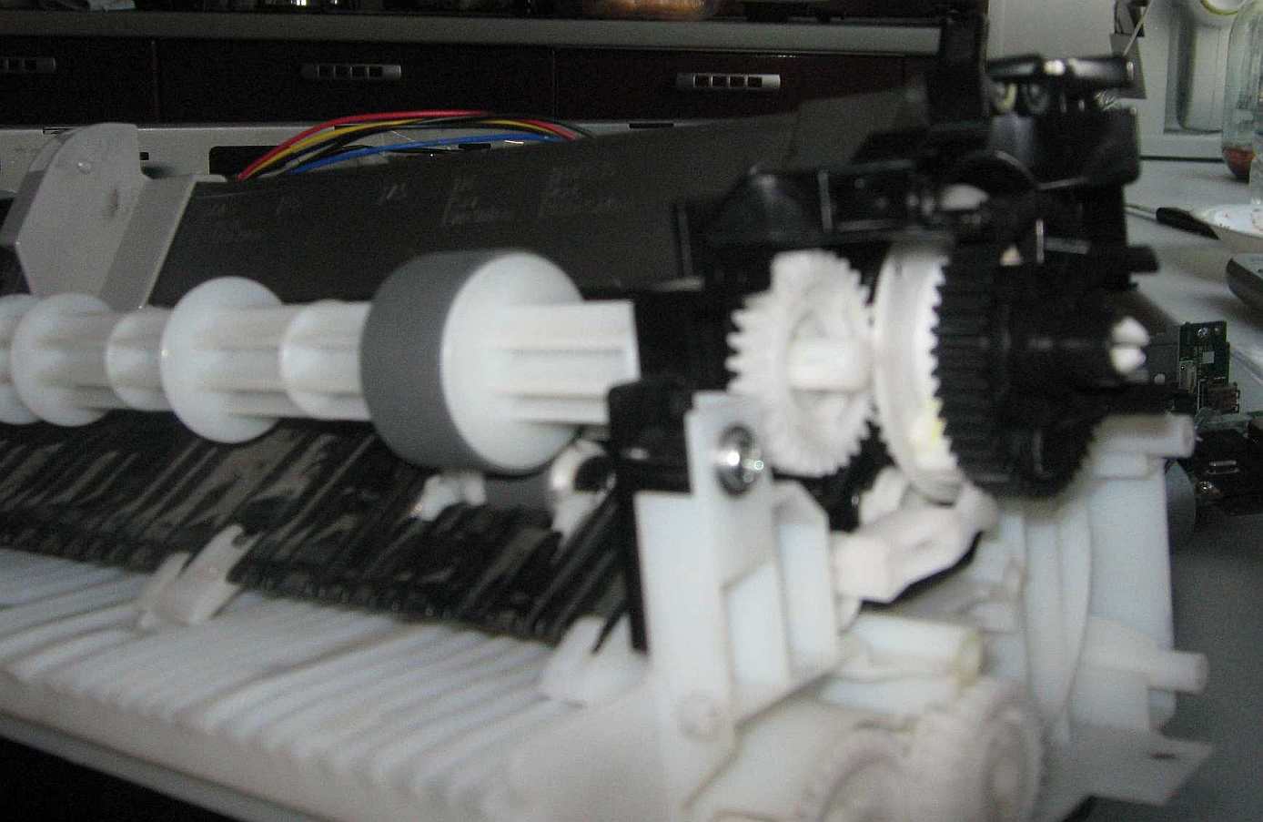

общий видПрикрепленное изображение: 1.jpg

Просмотр сообщенияdimm2048 (18 апреля 2011 - 17:18) писал:
Белая шестерня не сцепляется с черной.
ну, попробуй белую шестерню перевернуть.
