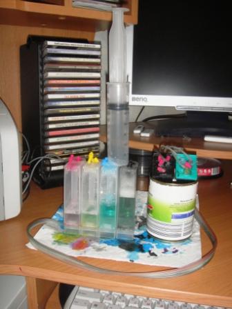

Я давно занимаюсь печатью на принтерах, но потребность в установке СНПЧ появилась совсем недавно. Надоело менять картриджи - дорого. И заправка не выход из положения. Приобрёл СНПЧ. Принтер Hp Deskjet D4363. Картриджа HP 141/140/. Эти картриджи применяются на большой линейке принтеров HP. Пользуясь приложенной инструкцией к набору смонтировал СНПЧ и получил массу неприятных вещей и разочарование. Не зря один из авторов сказал:-"Инструкцию надо порвать, съесть и т.д. Но пытливый ум потребовал решения всех проблем. Вышел на Ваш, а теперь и мой, форум получил массу полезных советов от гуру - koka и romanM. За что очень им благодарен. По совету romanM мне понадобилось промыть картрджи.Описаний в Инете очень много, но они меня не устраивали, клипсы для промывки в кратчайшие сроки мне не найти. Промывка шпрцами не принесла должного результата - масса грязи а в итоге... не промытые картриджи. Я понял, что проблему надо решать самому. У меня нашёлся старенький донор. Соединил его шлейфом с картриджами и заполнил ёмкости донора раствором 50/50 - Мистер Мускул (зелёный) и дистиллированная вода. Попробовал установить доноры на высоте, а картриджи внизу. Эффект не оправдал ожидания. Давления за счёт перепада высот оказалось не достаточно. Промывка шла, но очень медленно. Это на неделю, не меньше. Такой вариант меня не устраивал.
Приобрёл 50и кубовый шприц. И получил следующую конструкцию:
Фото 1

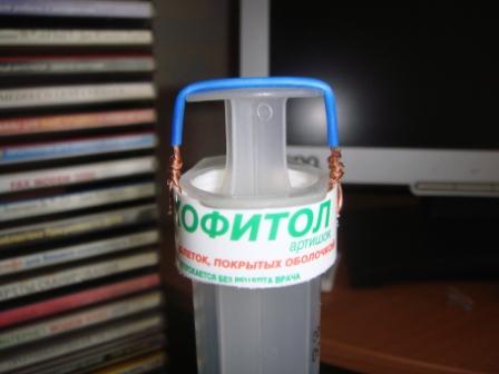

Штуцер шприца идеально подходит для воздушных отверстий донора. Нажимая на поршень шприца поочерёдно создаём давление в каждой из камер донора. Шприц - компрессор, камера донора - ресивер. И вот процесс пошёл... но постоянно держать поршень шприца рукой утомительно. Процесс хоть и на много быстрее первоначального опыта, но и время отнимет пол дня. Никаких рук не хватит да и время жаль. Пришлось придумать дополнительное устройство - назовём его "Фиксатор поршня шприца" Посмотрите на фото 3, 4, 5. Там всё просто. Надо попросить у бабушки пустой пенал от лекарств, чуть больше диаметра шприца, отрезаем кольцо Ф10-15 мм. Скальпелем сверлим два противоположных отверстия, берём кусочек провода и «Фиксатор» готов. Руки мы освободили. В это время можете на форуме, как это делал я, ума набираться.
