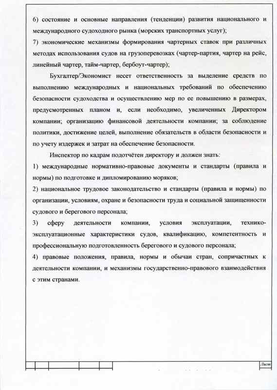

Подскажите, пожалуйста, возможно ли как-то увеличить зону печати снизу. А то купил принтер, а он не пропечатывает колонтитулы нижние в водовском документе. Спасибо

формат бумаги? величина полей? расстояние от края до колонтитула? Скан отпечатка?

| Сообщение #4 Отправлено 18 апреля 2011 - 18:24
gig (18 апреля 2011 - 08:38) писал:
поля верхнее 1,5 см
Скан сверху обрезан? иил верх кадра - верх листа?
Исходник в каком формате? если в общечеловеческом (офис, корел, PDF, PS) - выложите куда-нибудь...

Подклеивать не вариант, это диплом. Вот оригинал http://webfile.ru/5269753 Обрезает снизу колонтитул, сверху все нормально. Скан не обрезан, это полный лист

1) точки в конце урла ставить не надо.
2) три раза спросил про поля
3) качать 16 метров дров мне лень, поэтому буду голословен - печатать и не должен.

| Сообщение #8 Отправлено 18 апреля 2011 - 19:01
про поля расписал во втором посте, залил оригинал.. что еще? поля действуют для текста, но не для колонтитулов
| Сообщение #9 Отправлено 18 апреля 2011 - 19:09
Не, все-таки у меня карма сегодня убиться...
То что ворд про поля пишет - забудьте раз и на всегда.
С точки зрения принтера поле - это расстояние от края до первого (или последнего) пятна краски/тонера/чернил.
У вас поля (примерно, намерено в ворде квадратиком): слева - 20, остальные 5-6 мм.
Принтер печать без полей не поддерживает. Следовательно, скорее всего у него единственный вал подачи бумаги - примерно за сантиметр до головы. Соответственно, в связи с тем, что последние милиметров 13-15 (датчик бумаги стоит чуть раньше) ему двигать вперед просто нечем (т.е. если бы он и печатал, все запечатывалось бы в тонкую линию) он тупо бумажку выплевывает.
Корел есть? Скормите ему такой же прямоугольник, как у вас на листе - перед печатью он будет долго ругаться и заклинать вас не печатать, ибо изображение не влезает в поля печати.
З.Ы. чтобы не быть совсем голословным - ТТХ принтера с офсайта (признаться, еле нашел)
Бумага - Letter, Legal, Executive Paper и пользовательский (самая подходящая под требования. Другой вариант - конверт)
Поля слева и справа - 3,2 мм (0,13")
Верхнее поле - 1,8 мм (0,06")
Нижнее поле - 12,7 мм (0,50")

| Сообщение #10 Отправлено 18 апреля 2011 - 19:14
Gabrusenko, спасибо за развернутый ответ. Значит, не судьба. Печатать на этом принтере буду черновик, а чистовик уже придется на другом.
