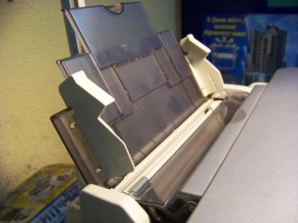

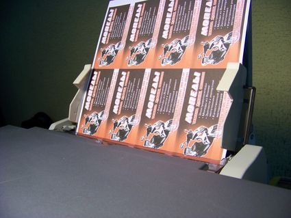

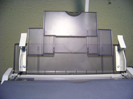

Вот пожаловался один мой товарищ, что мол плохо-с перекосом иногда бумагу берёт его СХ3500.
Печатает довольно много пигментом.
Ну вот в выходной посидел, подумал...нашёл от какой-то старой модели Ёпсона направляющие и примастырил к лотку 3500. :drinks:
Пропилы сделал для более широкой\узкой регулировки, потому как бумага разная бывает по ширине. :pardon:
Правда теперь лоток не закрывается. :rolleyes:
Отпечатал 100 листов А4-берёт без перекоса.
Надо кому такое-не надо...мало-ли...

|    Сообщение #4 Отправлено 10 мая 2011 - 21:59   Egud
Мне такое надо, много надо! Надо именно - чтоб бумагу, да без перекоса хватало!!!
Только смутные мысли появляются, глядя на фото, типа, - ничего оно не поможет-то!
Утверждаете, что берёт без перекоса? А как тест на ровность проводился-то?!
Может и правду говорите, но не верится мне, что такое возможно.
А почему не верится - потому что бумагу косить начинает не сверху, а снизу лотка, там, где её ничего не удерживает.
Для пущей твёрдости ваших слов, сделайте, будьте добры, такой тест - двусторонняя печать решётки, скажем с шагом 2 см.
Ежели, после такой двусторонней печати, лист на просвет смотреть и смещение будет менее 0,5 мм, - хочу такую модернизацию!

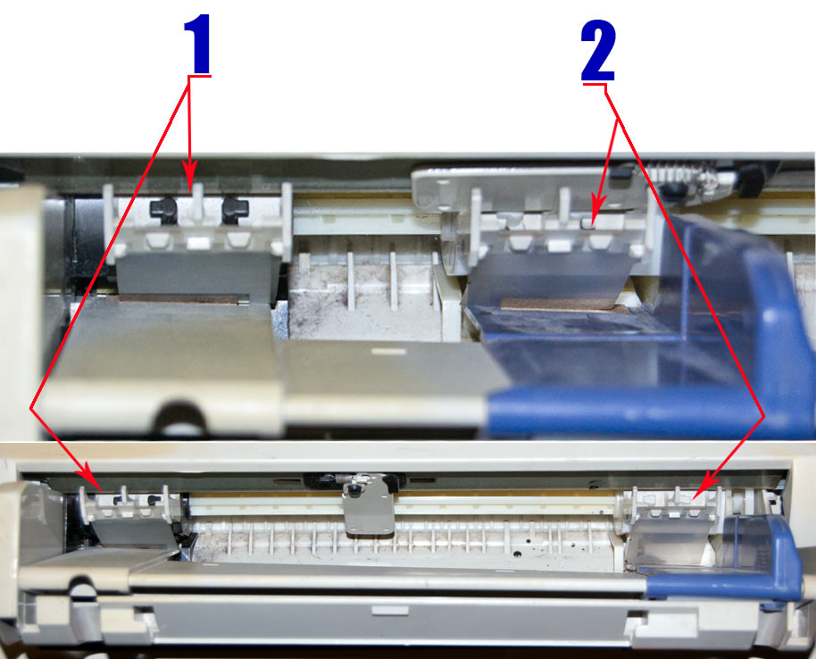

|    Сообщение #6 Отправлено 11 мая 2011 - 00:55   ZRS
Да-а-а...Идея хороша!
Одно не пойму, почему епсоновцы отказались от старой системы(наблюдаю в Epson Stylus Color 600)?
А ведь просто было реализовано - 2 ролика для захвата бумаги: первый слева фиксирован, второй перемещается вместе с планкой....Прикрепленное изображение: 660.jpgи главное - никаких перекосов не наблюдал, даже на газетной бумаге....
|    Сообщение #7 Отправлено 11 мая 2011 - 07:35   koka
Почему...да всё потому же...как и все и везде-экономия на всём...а в конечном итоге как известно-...
|    Сообщение #8 Отправлено 13 мая 2011 - 19:39   Egud
Просмотр сообщенияZRS сказал:
Вот где она, собака порылася))) А всё остальное ИМХО не поможет.
koka, может товарищу, для домашнего пользования, такой механизм и помогает, но мне для визиток поточнее скорей всего надо-) Это, кому как и для каких нужд, вот некоторые даже утверждают, что они на лазере визитки двусторонние лабают и "нету" никакого перекоса :-p
Если товарищ проведёт выше описанный тест, всё-равно будет интересно (а вдруг-)...
