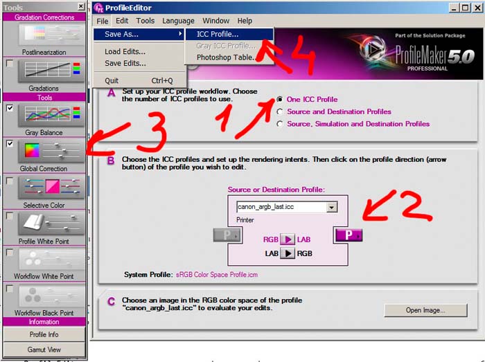

после построения профайла для принтера всё ок, только картинка получается немного тёмной, хотел отредактировать профайл в profileditor (знаю что это не совсем правильно с точки зрения теории но тем не менее), НО после редактирования и сохранения файла (все шаги поэтапно на скрине) никаких изменений при печати не наблюдается... где делаю ошибку?
| Сообщение #15 Отправлено 14 января 2012 - 09:51
1. А вы выполнили валидацию построенного профиля? Или судите по распечатке "фоток"?
2. Сдается мне,что А/ в профиле установили Д65,а смотрите в темноте; Б/ При калибровке монитора выставили светимость 120 кд/м2 (а надо бы 85-95).Те при цветокоррекции Вы "наглаз" "затемняете" изображение,и такое и печатаете.
3. Ну заведите себе за правило (при Вашей калибровке монитора) поднимать в Левелсах Гамму до примерно 1,2,или экшен сделайте.
