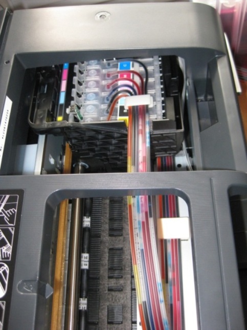

Вчера установил картриджную СНПЧ InkSystem на принтер Т50. Заправил по инструкции, идущей с набором, шлейф уложил как на http://www.sd-service.ru/cisst50.html.
Но при включении просит заменить картриджи. Пытаешься обнулить чипы стандартным методом, он не помагает.
В чем может быть проблема: в принтере, СНПЧ или чипах? Принтер куплен полгода назад, но стоял новый, даже не распакованный.

Evgeny208 (15 апреля 2011 - 11:03) писал:
После установки СНПЧ Status Monitor пошет: Замена картриджа, а SPUA_1541.exe говорит, что "Принтер не выполнил начальную прокачку чернил".
А принтер действительно выполнил начальную прокачку чернил, или все таки нет? Опишите подробно ваши манипуляции с кнопкой обнуления, может чтото не так делаете.

Evgeny208 (15 апреля 2011 - 12:31) писал:
Открываю крышку, удерживаю кнопку чипа, закрываю крышку, нажимаю капельку, принтер 2-3 сек жужит, потом "см. стр. выше".
И это по вашему стандартный метод? Очень оригинально! Это неправильно! Поэтому и не выполнилась начальная прокачка чернил.
А что говорит по этому поводу инструкция на СНПЧ? Сможете процитировать?

Evgeny208 (15 апреля 2011 - 14:11) писал:
При включенном принтере каретка всегда находится в зоне замены картриджей.
Неверное утверждение. После включения принтера каретка находится в зоне парковки. Чтобы вывести каретку в зону замены картриджей необходимо нажать кнопку "капля". К сожалению это моя последняя попытка вам помочь. Желаю дальнейших успехов в освоении азов принтерного дела.

Evgeny208 (18 апреля 2011 - 08:26) писал:
Михаил Лексеич,
нет, до включения печатающая головка находится в зоне парковки.
а после включения всегда находится в зоне замены картриджа, чобы я не делал с принтером,
Понятно. Тогда похоже нет контакта с чипами картриджей, либо чипы не той системы. Попробуйте вытащить блок картриджей и вставить вновь. При фиксации картриджей должен быть характерный щелчок. Если не поможет, то к продавцу на замену чипов, (если с родными картриджами все нормально)

Ну пипец, весь мозг выел этот принтер.
Заменил на родные картриджи. Распознал их. Сделал тест дюз - все ОК.
Поставил СНПЧ - просит заменить Cyan. Но хоть все остальные видит, и после включения ПГ стоит в зоне парковки.
