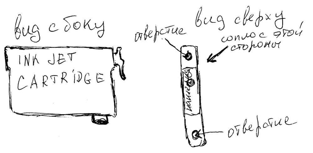

Здравствуйте, подскажите, как правильно заправить Перезаправляемые картриджы для Epson T50 ?
Перерыл интернет - нигде не нашел инструкции по заправке ИМЕННО этих картриджей, инструкции по заправке других есть, но я сомневаюсь, где находится воздушное и заправляемое отверстие в моих картриджах.
1 - Подскажите по поводу вышеописанного вопроса, пожалуйста. Если есть ссылки на видео-инструкцию, был бы очень признателен.
2 - Сколько заливать чернил в картридж?
3 - Какое отверстие не затыкать при работе картриджей?
4 - Можно ли дозаправлять ПЗК, не вынимая картриджы из каретки, если да, то что при этом закрывать и что открывать?
Заранее спасибо.

У меня картриджы, а точнее в верху два отверстия, выглядят по другому и эти отверстия у меня на картриджах расположены в разных концах картриджа и я не знаю, какое из них воздушное, а какое заправочное, по-этому, чтобы не перепутать и создал тему. Жаль нет возможности их сфоткать и выложить скрин. =(

... Благодарю за "исчерпывающий" ответ, но я задавал несколько другие вопросы и не спрашивал, однотипные они или не однотипные, вы же не думали, уважаемый - кока, что мои картриджы будут Овальными или треугольными? просто те инструкции, которые я просмотрел, отверстия в картриджах сверху, находятся вобще рядом, а у меня в разных концах.

2 - чернила льем в дальнее отверстие, которое над клапаном (хоть бы пронумеровали) и затыкаем (а лучше заклеиваем хорошей изолентой или двухсторонним скотчем) :)
Воздушное отверстие находится ближе к чипу - оно должно быть открытым.
3 - Лить кубов 12-13-15. Шибко не жадничать. Я не доливаю сантиметр-полтора.
4 - на время заправки на ходу - воздушное закрываем пробкой или заклеиваем. В процессе заправки читаем все известные молитвы, дабы не залить каретку - короче проще доставать.

Сам сижу на ПЗК - с виду оч похожих, кстати - и тоже инфу долго искал. Инструкции по сети противоречивые, в некоторых предлагается лить чернила в воздушное отверстие. Так что пришлось применять "соображаловку" - за воздушным визуально "емкость" меньше и мне было как-то странно туда лить чернила :)

Вобще поидее отверстие которое ближе ксоплу (которое одевается начернило-заборный штуцер) для заправки чернил. Если чернила заливать через дальние; то долго ждать придется пока они дойдут ксоплу... При заправке: воздушное закрыто- после заправки заправочное закрыть сразу, после открыть воздушное.
