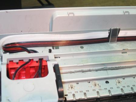

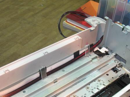

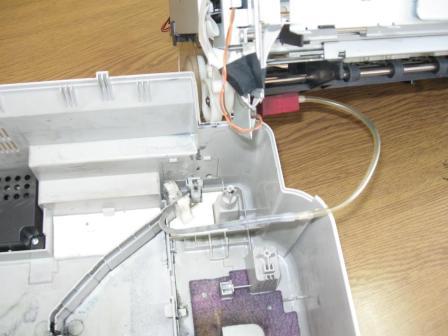

|    Сообщение #30 Отправлено 18 апреля 2010 - 18:02   Серёга Донецкий
Epson CX 3500: головка при включении двинется на несколько сантиметров, и выбивает ошибку "Е". Лентой (снятой с одного крепления) двигаю, при включении, головка движется, но становится с ошибкой "Е". При вообще снятой ленте движется резкими движениями в одном направлении, видимо, не находит никаких позиционных установок, и останавливается. Грешу на ленту, тем более, она с пятнами. Может, есть мысли уважаемого собрания?
|    Сообщение #31 Отправлено 19 апреля 2010 - 20:37   Серёга Донецкий
Свою проблемус Epson CX 3500 решил. Головка не становилась (как оказалось) на место!!! Установленная СНПЧ по схеме к ней прилагавшейся, в крайнем левом положении ПГ, шлейфом не давала дойти до конца. Упирается шлейф в стенку, и "недоход" в 3 мм. выдаёт такую картину. Хотя принтер и становился в готовность, при попытке прочистки или печати начиналось жужжание ремня привода. Переустановил СНПЧ, проложив чернильный шлейф по шлейфу ПГ. Фото выкладываю (если ув. модераторы не выбросят.) Заодно, чуток переделал слив с левой части. Прикрепил поддончик, вывел из него трубку, соединил с трубкой от помпы и на внешний слив. Пилагаемая поставщиками к СНПЧ Epson CX 3500 схема установки не самая лучшая, если сказать мяенько. :unsure: Прикрепленное изображение: IMG_0343.jpg Прикрепленное изображение: IMG_0339.jpg Прикрепленное изображение: IMG_0344.jpg
