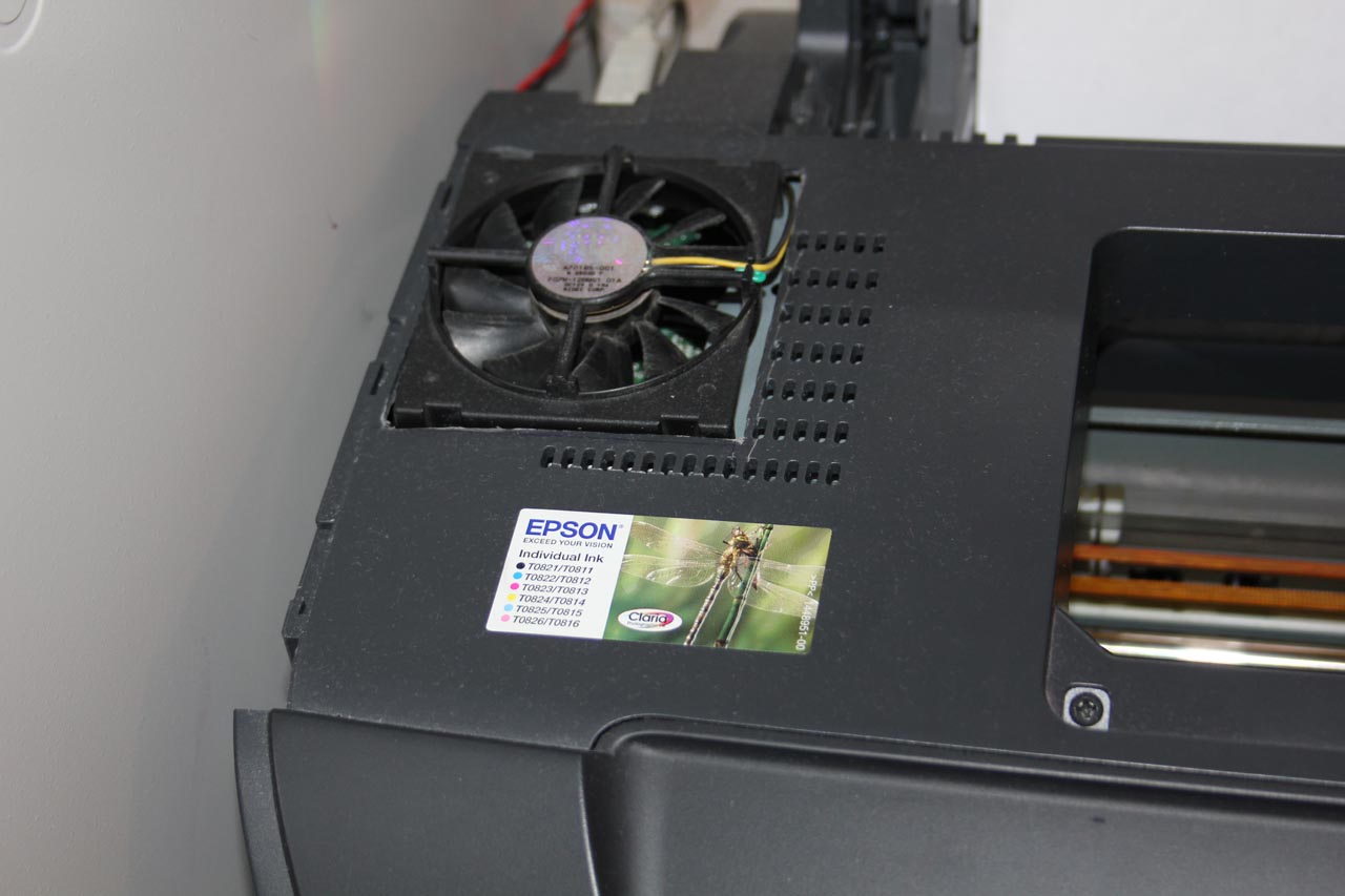

Приобрел Epson R270 и при массовой печати фоток столкнулся с тормозами при печати. После вывода на печать нескольких экземпляров принтер начинал замедлять головку и 1 фотка 10 на 15 печаталась минут 5. Проблемы была описана ранее и на этом форуме, вот тут: http://reseters.ru/...ление&st=0, однако окончательного решения на всех 26 страницах так и нет.
Решение есть у меня. Полное и окончательное. Причина тормозов - перегрев управляющей платы (у принтера она слева). Она закрыта металическим кожухом плюс всерху пластмассовый корпус. При долгой печати он ощутимо нагревался. Решение банальное - установить допохлаждение. (см. фото).
Прикрепленное изображение: R270-cooler.JPG
Вырезав корпус и под ним вырезав жестяной кожух, установил старенький вентилятор от проца на 370 сокете. Питание завел внутрь системного блока от винчестера. Проблему торможения как рукой сняло. Печатаю уже много дней и 200 и 500 и 900 фоток подряд - ни одного подтормаживания. Оно и неудивительно. Процессор самого принтера на той плате не только без вентилятора, у него даже радиатора металического нету. Плюс закрыт жестяным кожухом. Перегревается моментом. При перегреве срабатывает датчик и ограничивает скорость головки дабы проц не накрылся совсем. Думаю проблема не только у R270 а у всех подобных моделей. Так что дерзайте.

Интересно. И как же это спасет от физического перегрева управляющей платы?

Я жевал ровно один раз. Этого было достаточно для достижения результата. Мое решение 100% работает.

Насколько помню, жёваное-пережёванное пришло к выводу, что лечение данной траблы невозможно! Выход дали один: поменять двигатель, каретку, штангу. При чём, если только одно, типа не поможет. Лично для моих потребностей, замены двигателя на Т50 хватает. А на С110, когда начинаются тормоза, пробовал просто дуть в решётку корпуса и тормоза исчезают, перестаёшь дуть - возобновляются-)) Установка вентилятора, как видимо и в случае с R270, снимает вопрос. Вывод: Эпсон Эпсону - рознь!
