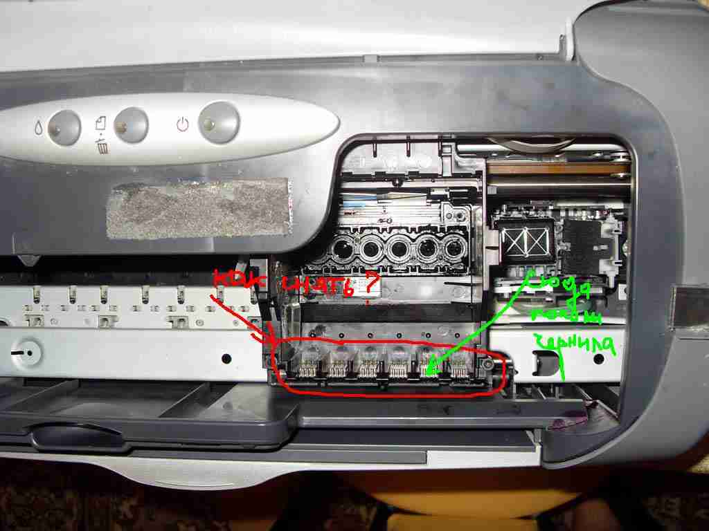

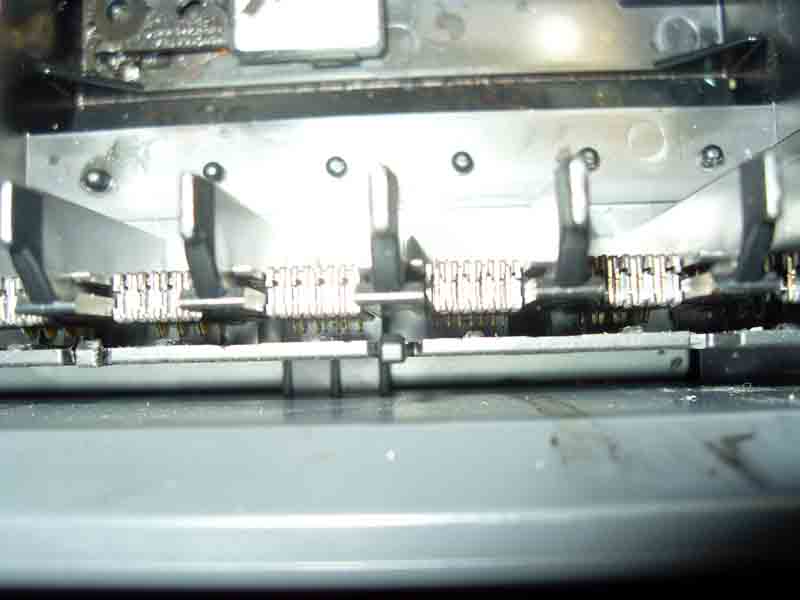

Добрый день, форумчане!
Пользовался СНПЧ от ресеттеров несколько лет, все было благополучно, а тут при очередном обслуживании случайно пролил чернила. Теперь принтер не видит желтый картридж. После чтения форума выяснил что может сгореть предохранитель F1 или КЗ ни платке CSIC или контактах. Платку благополучно удалось выковырять, а вот каким образом снять контакты (на фото обвел)? Подскажите, плж.
Сервисмануал читал, но в английском не силен, а по фото не понятно. И прошу - не шлите сразу в лес.

|    Сообщение #2 Отправлено 14 апреля 2011 - 11:06   cogito
В вопросе помочь не смогу, но одно скажу точно: фотки надо перезалить. на этих фото ВООБЩЕ ничего не видно :)

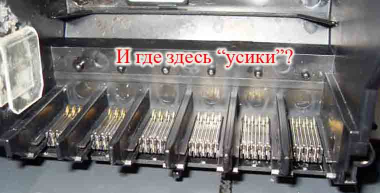

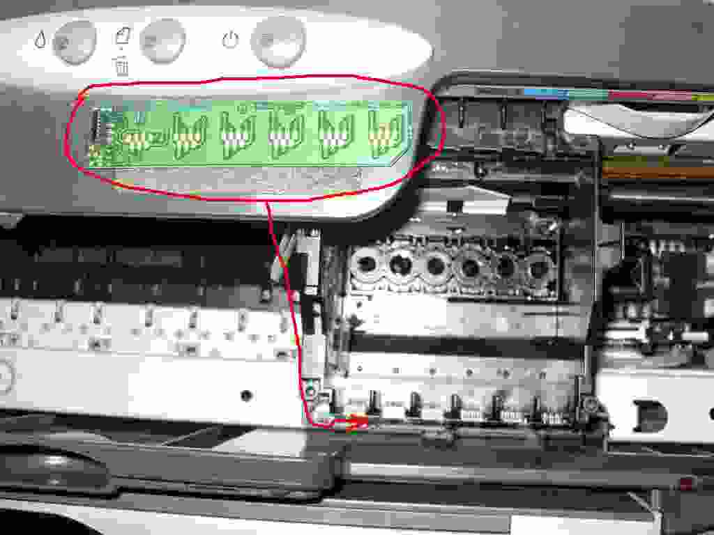

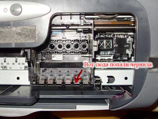

Выкладываю фото заново, вроде должно хорошо видно. Никак не могу понять где эти усики, куда утапливать, как дергать..
Вот еще с другого ракурса
  • Прикрепленное изображение: SDC10687.JPG
  • Прикрепленное изображение: SDC10700.JPG
  • Прикрепленное изображение: SDC10701.JPG
|    Сообщение #9 Отправлено 15 апреля 2011 - 01:43   izoomik
Просмотр сообщенияkoka (14 апреля 2011 - 12:26) писал:
По одному..."усики" там такие по бокам...их утапливать и вытаскивать.
Это не сложно, нужны две иголки. Нажать на усики и потянуть вверх. Усики по бокам.

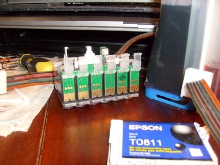

|    Сообщение #10 Отправлено 14 сентября 2011 - 17:44   iliss2008
а подскажите новичку, как отсоединить чип-планку от картриджей? Она приклеенная что ли?
  • Прикрепленное изображение: S7304033.JPG
|    Сообщение #11 Отправлено 14 сентября 2011 - 17:51   koka
Не приклеены...чёрная часть в защёлках стоИт (сверху и снизу), а плата с чипами к чёрной планке на запаянных термически штырьках держится...
срезаем "пупырышки" (канцелярским ножом) и снимается плата с чипами, подковыриваем снизу планку чёрную снизу (на каждом картридже) и снимаем саму чёрную планку.
