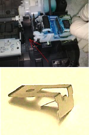

Подскажите, пожалуйста, откуда деталь? Была найдена в принтере, лежала в месте указанном стрелкой. Принтер, пока, работает и без неё.
Прикрепленное изображение: Безымянный.JPG
|    Сообщение #6 Отправлено 11 августа 2011 - 19:42   koka
Там примерно она и стоЯла...это типа направляющей, под неё уголок правый листа заходит. На аналогичном любом посмотреть можно.
