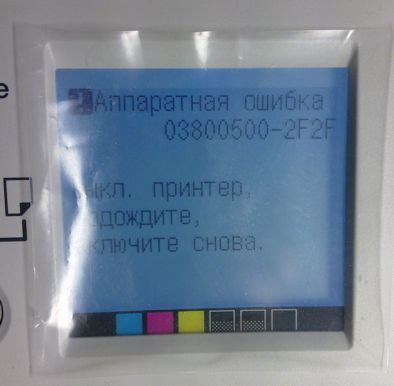

Аппаратаная ошибка 6.1.4.24 03800500-2F2F/03800500-2F30 Head management sensor error 0014-0999
В нете алгоритм решения ее следующий:
The head management sensor detected an ink discharge error.
A sensor sensitivity error was detected during head management sensor position adjustment.
Print head, head management sensor, or main controller PCB
1) Replace the print head.
2) Visual check
Remove foreign substances from the head management sensor if any.
3) Replace the head management sensor.
4) Cable continuity check
If continuity of the cable between the head management sensor and the main controller PCB is abnormal, replace
the cable.
5) Replace the main controller PCB"
Если кто-то сталкивался, поделитесь опытом
  • Прикрепленное изображение: error_1.jpg
