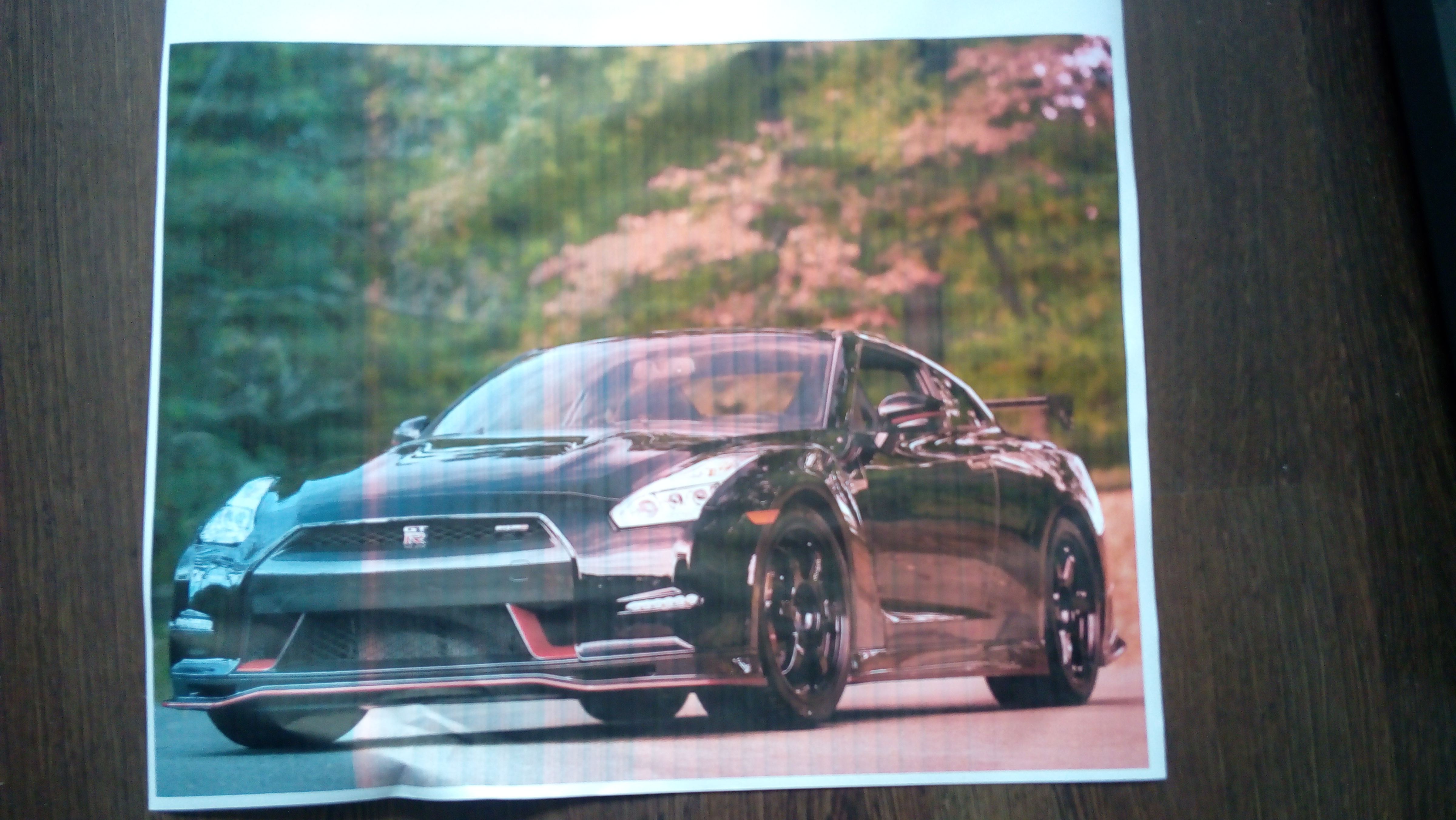

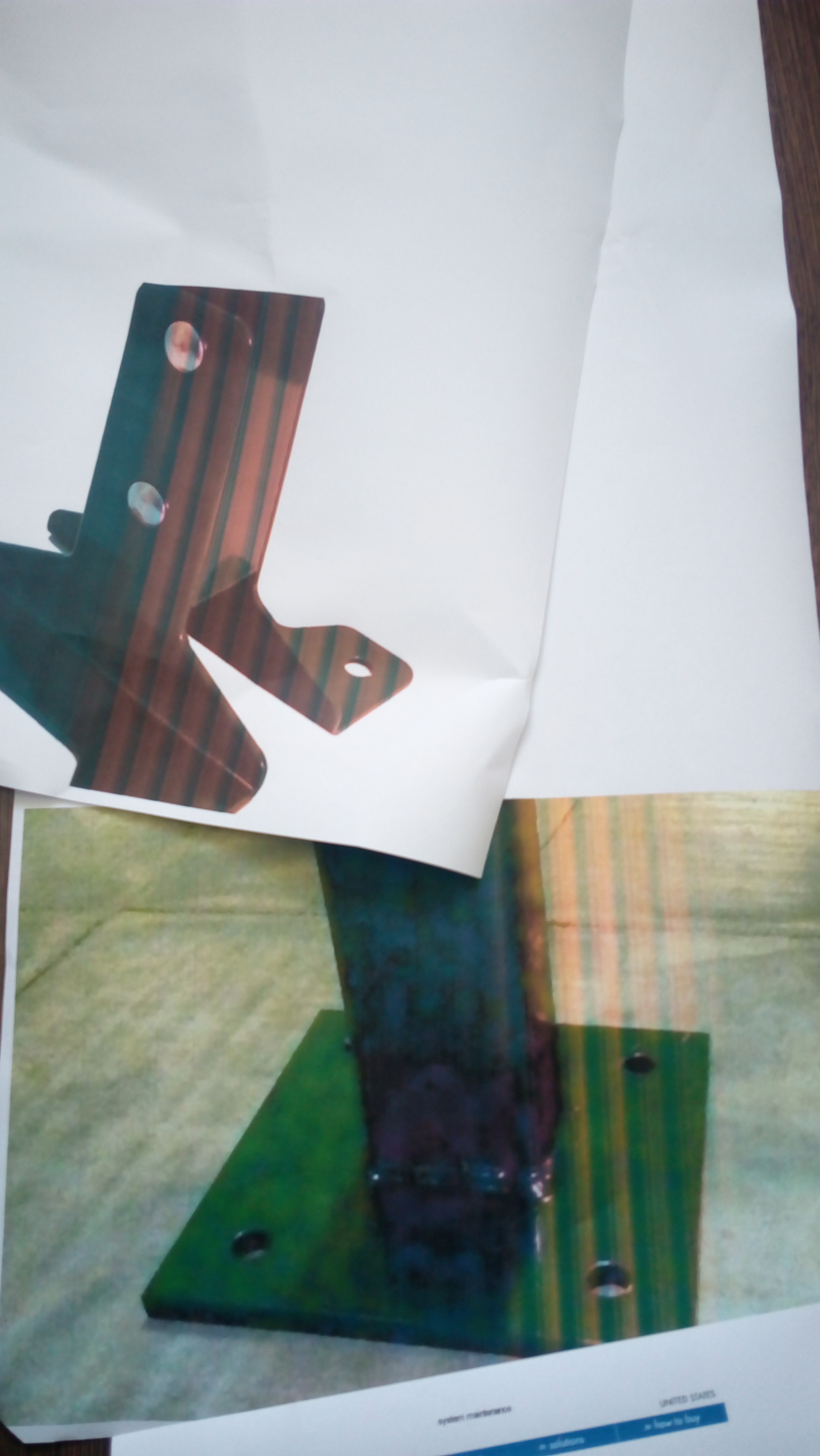

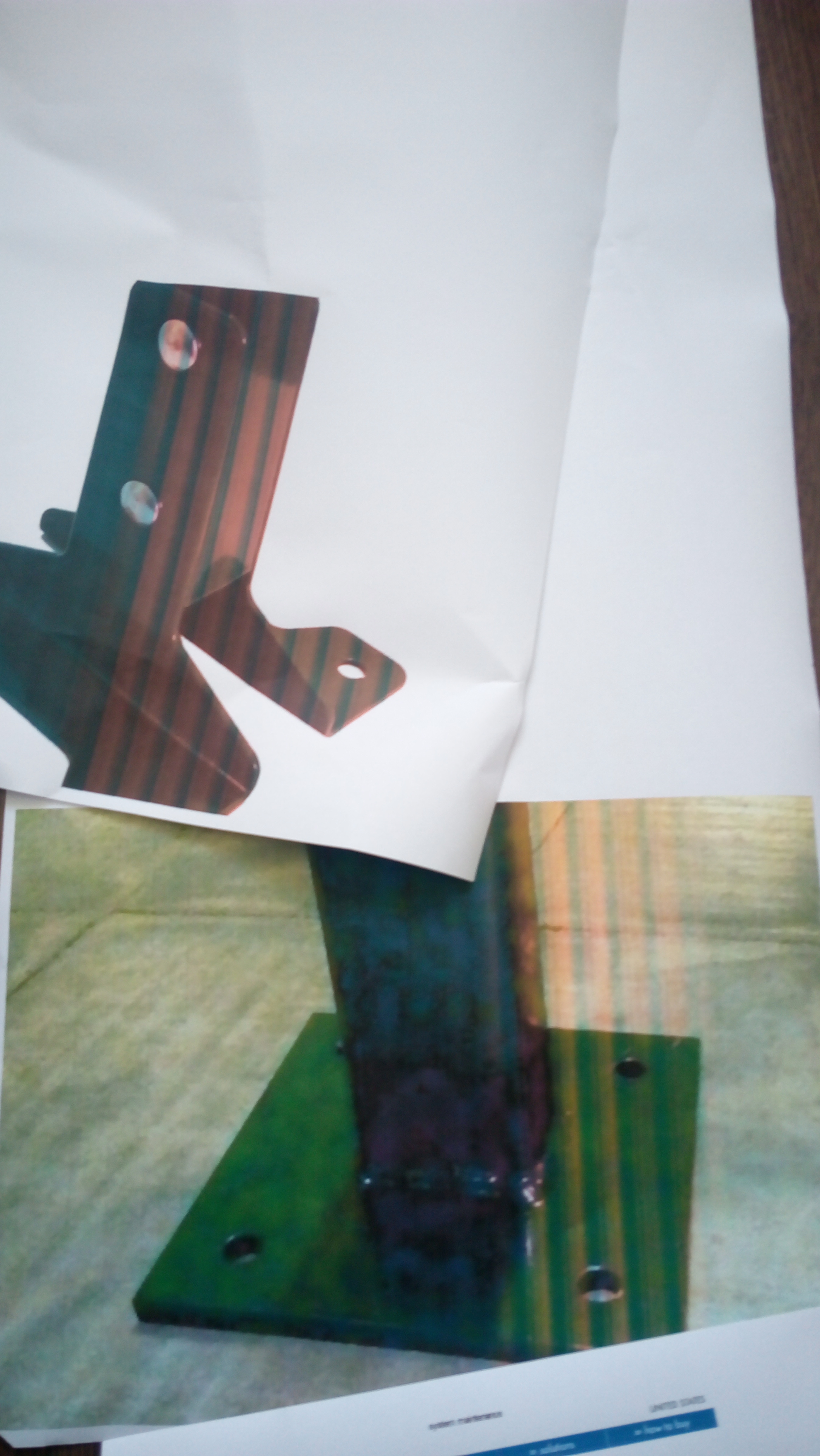

| Сообщение #15 Отправлено 23 мая 2016 - 09:15
День добрый. Новая ПГ черная, чернила, если шприцом откачать, то все цвета откачиваются. Текст печатает нормально, но вот изображения
очень плохо. Причем сначала нормально, а к концу печати изображения всё хуже и хуже. Не могу понять в чем проблема, помогите, подкиньте мыслей.
Фото машины - это распечатка и оригинал
Фото прилагаю.
Фото прилагаю.
| Сообщение #16 Отправлено 23 мая 2016 - 09:25
А подробнее? ПЗК и совместимые чернила?
Головки заправить чернилами.
И вообще лучше периодически для профилактики печатать оригиналом.
Ну и .. не вечные головки, а просто расходный материал. Если, конечно, не чернила виноваты.
