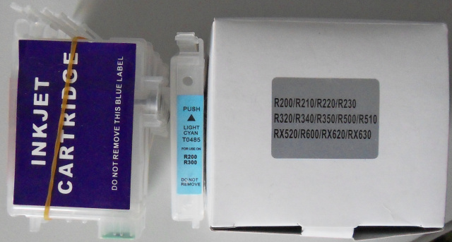

Купил вчера ПЗК от INK для своего Epson Stylus Photo R320.
При вставке пишет "невозможно распознать чернильные картриджи".
В чем может быть дело, а?)
pS: ПЗК вставляю по одиночке. То есть установлено 5 оригинальных и один светло-голубой ПЗК. Оригинальные просто ещё не кончились. Правильно ли это?
ppS: Кроме того, ПЗК вставляю пустым - в магазине сказали что надо сначала пустым попробовать, чтобы, если что, они его поменять смогли - запачканный краской не примут.
pppS: При вставке черного ПЗК, перестают распознаваться вообще все картриджи, в том числе и оригинальные.
ПЗК + Epson R320 = невозможно распознать чернильные картриджи

ПЗК производства Microtec, ставятся исключительно самостоятельно! Оригиналов в каретке быть не должно. Если стоят только ПЗК и не распознаются, то меняй их или закажи Супер чип + 5 пустышек у Ресеттерс.

Позвонил в местный сервис. Объяснили на пальцах. Итак...
Как установить только что купленные перезаправляемые картриджи вместо оригинальных:
1. Включаем принтер, жмём на замену картриджей; каретка выезжает на удобное для работы место.
2. Вынимаем все оригинальные картриджи. Вставляем все ПЗК в каретку. ПЗК должны быть пустыми.
3. Готово? Жмём ОК. Принтер подумает секунд 10 и начнёт прочистку дюз (на экране появится соответствующая надпись и принтер начнёт слегка гудеть). Но у нас ПЗК то ведь пустые. Поэтому, как только он начнёт прочистку, сразу же выдёргиваем его из розетки.
4. Выдвигаем руками каретку на удобное место.
5. Вытаскиваем и заправляем все ПЗК.
6. Включаем принтер. Выполняем прочистку дюз.
Готово!
pS: Всё это выполнялось на Epson Stylus Photo R320 с ПЗК и чернилами от INKTec.
Готово!

По существу: ExtendedPlay, если эти картриджи как у меня, и Вы их все же заведете, то рекомендую пробки убрать (там то-ли отверстия, то-ли сами пробки разбалтываются, начинают воздух подсасывать и текут), а заправочные отверстия заклеивать изолентой. Кстати, на ночь я и воздушные заклеиваю... на всякий случай
