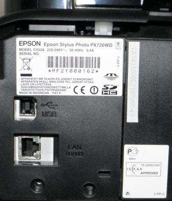

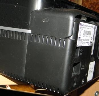

1. как найти трубку вывода чернил
2. как разобрать, чтобы почистить памперс
сзади, где вроде как должна находиться трубка нет крышки, как у других принтеров в уже созданных темах.
два винта открутила, как снять? боюсь отломать... и там ли трубка в этой модели?
фотки прилагаю
Прикрепленное изображение: P4070001.JPG
Прикрепленное изображение: P4070002.JPG
|    Сообщение #2 Отправлено 07 апреля 2011 - 10:23   DC-AC
1. Трубку увидите если снимете контейнер с памперсом. Девайс поставить на стол так чтобы левая (если смотреть сзади) 1/3 часть висела в воздухе. Чуть леве наклейки с надписью APPROVED есть углубление, вставить туда отвертку и ловить снизу край контейнера. Как поймаете - ближний край тянуть вниз, дальний край должен пока остаться на месте. Заглянув снизу, увидите трубку, вытягивайте её и окончательно снимайте контейнер. Всё. Уффф...
2. Чистите на здоровье, там всё просто. Только... как бы это сказать... после промывки от чернил эти промокашки можно просто выбросить. Выходы : 1. Сидеть и заниматься фигурной резкой из войлока. 2. Пошагать в направлении АСЦ EPSON и заказать у них контейнер.

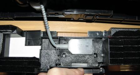

Еще пару вопросов: трубку снимать, пружину не трогать?
и можно ли не чистить памперс, а просто сделать слив...?
|    Сообщение #4 Отправлено 07 апреля 2011 - 11:04   DC-AC
Да можно конечно, если трубку удлиннить и под устройство поставить что-нибудь, чтобы шланг не пережимало.
|    Сообщение #5 Отправлено 07 апреля 2011 - 11:52   Elizabeth
Уфф, все получилось! Только еле трубку засунула в трубочку от системы, зафиксировала скотчем :)
Спасибо за ответы!!! :unsure: :unsure:
