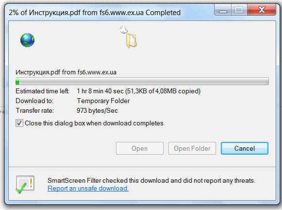

Давно не видел такой скорости скачивания. У вас
http://webfile.ru/
не работает?

| Сообщение #3 Отправлено 07 апреля 2011 - 17:59
Перезалил инструкцию на WebFile, у меня туда скорость всего 10Кб почему-то, а е EX.UA 1,5 МБ
http://webfile.ru/5247821

| Сообщение #4 Отправлено 07 апреля 2011 - 18:25
Теперь скачал за 10 секунд, но открыть не могу, в названии файла не латинские буквы.
