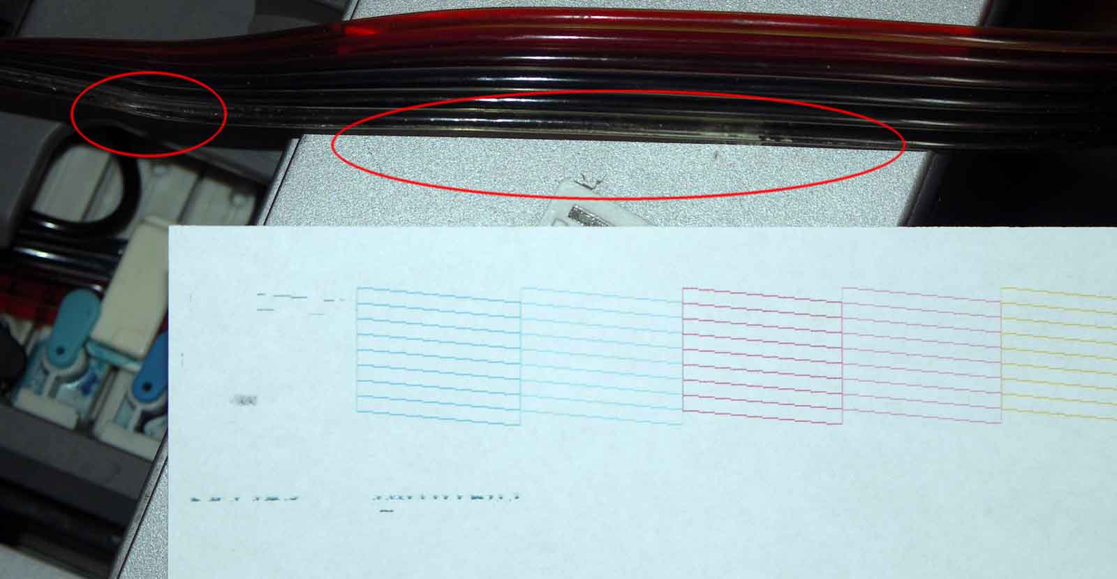

Принтер простоял 2 года без печати, но с подключенным СНПЧ.
И тут я решил снова на нем печатать! Но! Когда все подключил, долил краску, сделал проверку дюз - ни одной дюзы, все позасохло. После где то 15 прочисток печатающей головки дюзы появились. Все. Кроме черного. Черный то появлялся немного, то совсем исчезал.
И вроде бы уже замучился делать прочистку, все остальные цвета есть, а черного нет.
Перевернул шлейф, и увидел, что черный вроде вообще по шлейфу не идет!

У меня картриджи. А про движение, там просто прозрачные участки на черном шлейфе.
| Сообщение #4 Отправлено 06 апреля 2011 - 15:22
просто прозрачные участки на черном шлейфе. - отсоедините шлейф от картридждей и попробуйте шприцом потянуть чернила.... Часто черные чернила засыхают в шлейфе при простое, забивая оный... почему так - не знаю...

В обще, отсоединил от картриджа шлейф. Пытался вытянуть чернила, в обе стороны. По шлейфу было видно небольшое движение чернил. Но из за давления внутри, понял, что все таки все засохло. Отсоединил черный шлейф от доноров. Черная краска начала вытекать. Так я превратился в негра :D
ВАЖНО! Вместе с черным вытекли и другие цвета, только в принтер! Почему?
В общем пошел в ванную с шлейфом от черной краски. Шпритцом долго пытался продавить, в итоге с трудом, но получилось - покрасил ванную комнату в черный цвет. Удалив запор в шлейфе, промыл его, высушил, прилепил скотчем к основному шлейфу, заново залил все чернила - пока цвета нет. Появились только 3 дюзы пока. Но возникла и новая проблема! Принтер теперь постоянно выдает ошибку! Пишет "необходимо тех обслуживание. См. документацию". Как я понимаю из за переполнения памперса, хотя значение и не достигает максимальных чисел. Странно... Что посоветуете?

Всем спасибо за помощь, низкий вам поклон! На данный момент проблему устранил, принтер опять трудиться, как раб на галерах:)
Появились все дюзы, печатает отлично, как и раньше! Боюсь только, надо где то чего то смазать, так, на всякий пожарный, а то принтеру уже 5 лет скоро:)
Програмную ошибку решил с помощью утилиты SPUA! Она сбросила нормально, в отличии от SSC 4.3. Которая сбрасывала, а принтер все сообщал о необходимости тех. обслуживания. Так что создателям SPUA тоже низкий поклон:)
