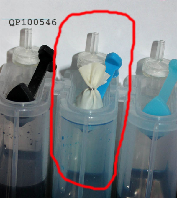

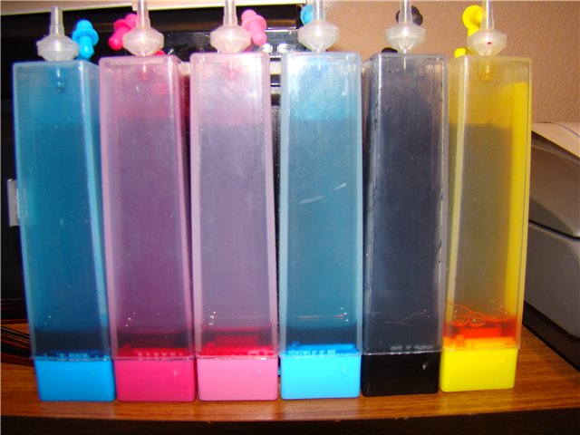

Убрал принтер от окна и батареи. Решил полностью промыть всю систему, промыл водой доноры, капсулы и шлейф. Налил воды в доноры и заметил, что из всех каналов шлейфа вода хорошо вытекает, а из черного и желтого плохо, а иногда полностью не течет. В донорах вроде как сетчатый фильтр на дне, хотя сказали, что фильтров там нет. Фото доноров прилагается, правда не моих, а таких же. Может все таки доноры поменять или фильтры из них убрать?
| Сообщение #11 Отправлено 19 апреля 2011 - 04:39
И в чем проблема?
Шприц кубов на 50 с дистиллированной на шлейф и продавить пару раз обратно и черный и желтый... фото грязи хочу посмотреть
Кстати, водой какой мыли? Извести не боитесь (хотя может это у нас только с нефильтрованной водой чайник зарастает за неделю)

| Сообщение #12 Отправлено 19 апреля 2011 - 05:05
засасываю шприцем чернила через капсулы
Это делать очень нежелательно. Может подсасываться через дюзы воздух или грязь из капы. Отсюда - косоструй. Капсулы надежнее заправлять, поднимая донор. Да, медленнее, но - надежнее.
| Сообщение #13 Отправлено 19 апреля 2011 - 05:09
Gabrusenko (19 апреля 2011 - 04:39) писал:
Промывал водой из под крана, про известь не подумал. Раствор нашатыря с дистиллированной водой поможет убрать частицы извести со стенок шлейфа и доноров7
