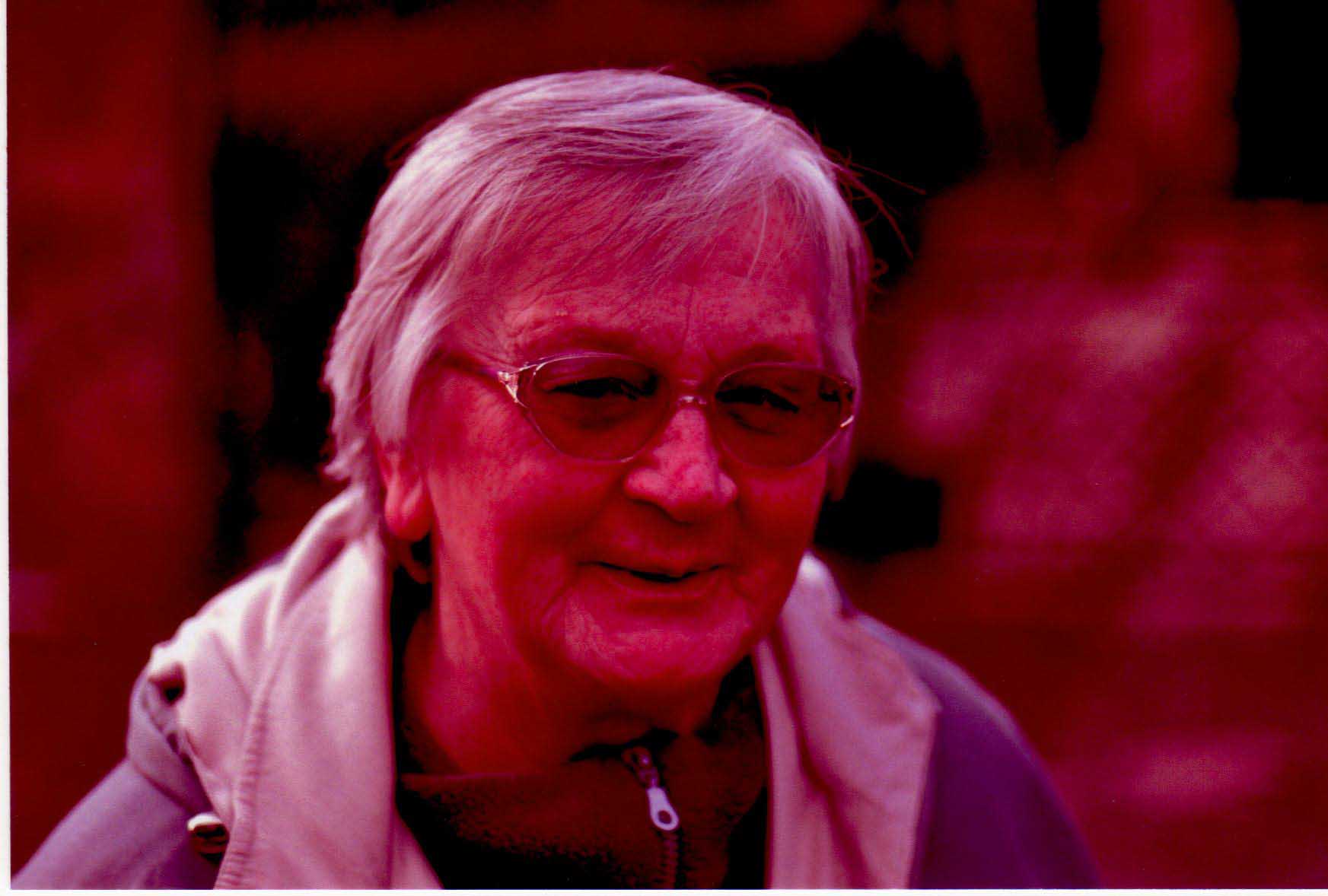

Epson Stylus Photo TX800FW работает вот уже 3 месяца и тут начались проблемы он по чуть-чуть начал переходить на якро малиновый цвет при печати фотографий когда печатает текст то все нормально даже при печати стартовой страницы там есть полоса с градиентом цветов то ее печатает нормально а вот когда печатает фото независимо в какой программе то заливает ее малиновым даже если распечатывать ч/б фотку
на нем установлено СНПЧ ВВМ краски тоже ВВМ бумага родная епсон (купили оптом много и дешево)

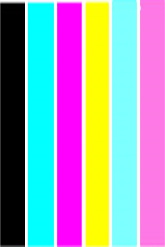

хочу добавить что печатает отлично проверка дюз прекрасна текст независимо от вцетов (даже если каждая буква в слове другого цвета) печатает супер а вот фото это просто беда
уже менял уровень СНПЧ выше ниже уровня принтера непомогло сносил и ставил поновому драйвера прочистку дюз и все даром мож посоветуете что еще сделать кроме как в зеленый цвет и в высокую траву
Epson Tx 800 печатает все красным принтер все фото печатает малиновым цветом а текст нормально

Выложить тес дюз.

Сдается мне, что без печати теста дюз в разных режимах MCx-x не обойтись.

Распечатайте раза три подряд (в драйвере - 3 экз),например, этот тест на А4 в высоком фотокачестве (а не из сервиса) с правильной установкой режима в драйвере на нынешних чернилах и бумаге и убедитесь нет ли голодания в каналах подачи чернил.
