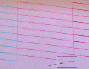

Добрый день!
Возможно у меня вывалилась дюза в пг.
Слезно прошу помочь с диагнозом и предложить
Возможные варианты решения проблемы
Составляющие:
Принтер: Epson Stylys photo T50 - 1шт
СНПЧ: SuperPrint PRO - 1шт (6цветов соответственно)
Чернила : DC TEC, срок годности на флаконах до 2012г
А также кривые ручки и отсутствие опыта ?
Для бутерброда:
а)Рулон туалетной бумаги без ворса
б) Жесткая пластина сделанная из куска пласт бутылки
в) Промывочная жидкость WWM CL 08 для промывки п.г. от водорасстворимых чернил
Ход процесса:
1. начал избавляться от косоструя кАк показано в теме
Бутерброд, Промывка пластины дюз с помощью бутерброда.
Соответственно сделал 4 будерброда как и указанно.
ЗАБЫЛ ПОДОГРЕТЬ ПРОМЫВОЧНУЮ ЖИДКОСТЬ ДО 30-40град.
Жидкость была комнатной температуры (гдето +23-24град.)
2. после чего сделал 2 цикла прочистки п.г., но по собственной тупости
забыл снять жесткую пластину с каппы
3. снял с каппы жесткую пластину и повторил цикл прочистки дюз три раза
В результате все дюзы восстановились кроме одной (фото теста дюз)
Подскажите пожалуйста люди добрые, как это вылечить?
Есть подозрения, что я свернул одну дюзу, так ли это?
Заранее спасибо
С уважением, Денис
Epson T50 повреждение 1 дюзы или косоструй? Как прочистить одну люду если все отклоняв рабочие
| Сообщение #2 Отправлено 05 апреля 2011 - 13:27
А так сложно сказать, пока :
1. не снимешь голову и не посмотришь на поверхность пластины
2. не сделаешь "душ" промывочной жидкостью.
Запустите усиленную прочистку и распечатайте тест дюз. Может пробъется.

| Сообщение #4 Отправлено 18 апреля 2011 - 13:28
koka (05 апреля 2011 - 13:31) писал:
В покое принтер оставить на часиков 6...
Здравствуй Добрый человек!
Спасибо, что дал ценный ответ на мой ламерский вопрос.
Но к сожелению результат не изменился все осталось также как на прежней фотке.
выполненные действия:
1.оставил принтер в покое на сутки
2.разобрал башку,вынул из принтера
3. прокачал через соответствующий штуцер
полный 20 кубовый шприц подогретой промывки(градусов 40)
4.собрал башку, установил снпч как и было раньше
5. прогнал 2 цикла прочистки
Результат:
ну просто офигительный, четкий, яркий тест дюз, за исключением
одной дюзы - ради которой я собственно и сделал
все вышеуказанные телодвижения.
к стати как подсказал многоуважаемый "спец" - поверхность
башки визуально чистая царапины и видимые повреждения отстуствуют
(смотрел без лупы и микроскопа)
Гы.. а дюзы аказывается маааааааленькие.
подскажите пожалуйста, можно ли рассмотреть дюзу при помощи лупы,
на предмет грязности либо поврежденности?
Я в печали и глубоком отчаянии ... помоги:((((
