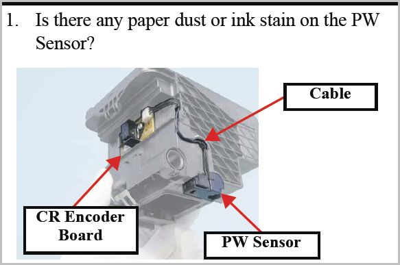

|    Сообщение #10 Отправлено 23 ноября 2011 - 12:21   shraybikus
Подскажите,пожалуйста, если в R270 достать из каретки печатающую головку, датчик ака глаз всё равно будет недоступен для чистки?

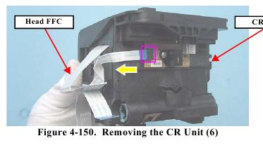

|    Сообщение #12 Отправлено 23 ноября 2011 - 13:32   ЮХа
PW-sensor во всей своей красе будет доступен только после снятия CR-unit.
  • Прикрепленное изображение: pw.JPG
