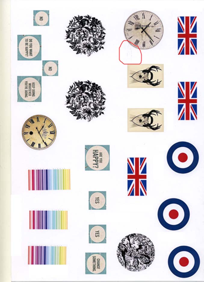

Epson t50 пачкает бумагу, причём только при печати на А4, в двух местах на лицевой стороне, подскажите, как избавится от этого?

|    Сообщение #4 Отправлено 03 апреля 2011 - 19:40   apn
бумага гнутая, вот и пачкает - бумага ровная
  • Прикрепленное изображение: EPSON001.JPG
|    Сообщение #5 Отправлено 03 апреля 2011 - 22:00   romanM
apn -ролик захвата, если то место при печати спереди было

|    Сообщение #7 Отправлено 04 апреля 2011 - 10:22   End
Просмотр сообщенияAjpur (4th April 2011 - 07:14 AM) писал:
Но если это А4 и его пихали верх ногами то это не след прижимного ролика, далековато он....
Может это след середины вала прижимного ролика ? Он как раз в виде двух полосок немного выделяется, и таким же полукругом как ролик.

|    Сообщение #9 Отправлено 04 апреля 2011 - 16:29   Antonov-Sergej
это не прижимной валик! (ну или как он правильно называется...)
без бумаги нажми кнопку прогнать бумагу и посмотри сверху в принтер на механизм захвата, сам увидишь где мажет :)

|    Сообщение #11 Отправлено 05 апреля 2011 - 17:05   End
Просмотр сообщенияAjpur (4th April 2011 - 11:57 AM) писал:
это-ж как скручена бумага должна быть???
Как ?
То место о котором речь, точно такой же формы как и прижимной ролик-полукруг.
|    Сообщение #12 Отправлено 06 декабря 2011 - 06:57   Grig_Irkutsk
Когда принтер интенсивно эксплуатируется, чернила скапливаются в позах под прокладкой над которой ходит головка и потом попадают на нижний прижимной вал, а с него и на верхний. Вот и появляются грязные полосы. Необходимо снять прокладку и промыть,почистить полости.Установить прокладку на место (влажную иначе сухая коробится)прогнать несколько чистых листов и грязь уйдет.
