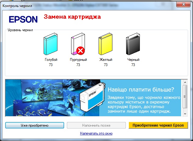

есть принтер Epso Stylus СХ 7300, работал, но в один деь стал показывать, что нужно заменить картридж (стоит СНПЧ), хотя сам картридж полный!
Сбросил счетчик (огромное спасибо за вшу программу!), и ....
Индикатор замены картриджа продолжает гореть.
Вопрос, в чем проблема?Как устранить?
Буду признателен за любую помощь!
Заранее спасибо.

  • Прикрепленное изображение: ________________2.jpg

Просмотр сообщенияganfayter (1st April 2011 - 01:04 PM) писал:
Не врите, на скрине видно, что он пустой. Обнулить/сбросить уровни чернил пробовали?

с индикаторами разобрался( забыл подключить usb-шнур, к компьютеру), но по замене картриджа лампочка так и горит!
Обнуление счетчиков ни чего не дало!
