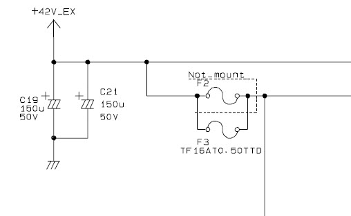

|    Сообщение #10 Отправлено 01 апреля 2011 - 09:52   Nikolai67
Судя из С-М искать нужно Ф3

Нашел... 2 предохранителя Ф2 и Ф3 прозвонил и померил на обоих 0,6. Исходя из отсутствия сколько нибудь здравых решений, и визуального анализа планки которая находится за контактными группами картриджей ПГ переставил оную на RX690 с трупа R270. Результат несколько удивил, аппарат ожил и начал определять как СНПЧ так и оригинальные картриджи, правда с цветами пока какая то борода, но причину сегодня не установил не хватило сил и времени. В понедельник после промывки напишу окончательный результат... Если таковой будет. Всем спасибо )
