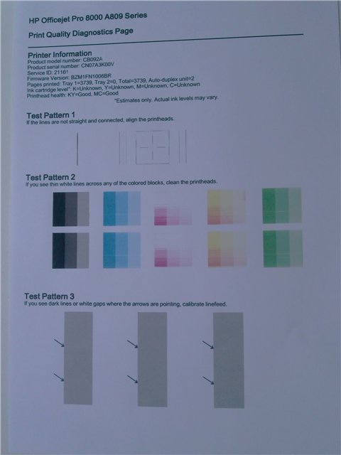

Прислали наконец таки новые ПГ. Поменял красно-синюю ПГ принтер заработал. отпечатал около 500 страниц А4 и заполосил (точнее стал пропадать) красный. после прочисток появляется, но не надолго. В чем может быть причина?

| Сообщение #32 Отправлено 19 июля 2011 - 15:09
Dyusha, и что можно увидеть на ТАКОМ скане?
| Сообщение #33 Отправлено 19 июля 2011 - 15:17
эт фотография.))) лучше не получается. а можно увидеть что красного наполовину нет.
так как можно узнать завоздушена ПГ или нет? какие признаки при печати?

| Сообщение #34 Отправлено 19 июля 2011 - 15:19
это не скан, это фото, на скане еще можно что-то разглядеть

| Сообщение #35 Отправлено 19 июля 2011 - 19:45
ДА нет...даже при хорошем скане лечить принтер на расстоянии вряд ли кто возьмется.
Судя из течения событий, которые Вы стыдливо умалчиваете, то Вы залили воду в пигмент. Девяносто из ста при таких операциях происходит выпадание "киселя" в осадок. Об этом уже не раз писали на форуме. Больше читайте.
| Сообщение #36 Отправлено 19 июля 2011 - 21:46
Воду в пигмент я не заливал. А заливал я "Спецкомплект чернил OCP для картриджей HP #940 SAFE SET (C, M, Y 126, BK35) 100 gr x 4". Заказывал в chernil.net.
Текст переписки со специалистом из chernil.net
Промывать чернильную систему необходимости нет, после установки картриджей с чернилами ОСР необходимо будет сделать пару прочисток через драйвер принтера. Возможно в начале будет небольшая некорректность в цветопередаче, но после того как старые чернила полностью выйдут из системы качество наладится.
на сайте то написано все красиво - http://shop.chernil..../goodsinfo.html
про промывку ПГ нет ни слова. Я уточнил для пущей надежности у специалиста.
Но от этого не легче. Как реанимировать головку? какие чернила лить? где их покупать? промывать ли всю систему от старых чернил и как промывать?
| Сообщение #37 Отправлено 20 июля 2011 - 05:01
Господа.
Почему-то в последнее время все стали забывать главное правило использования альтернативных чернил: промывка ПГ перед переходом на альтернативку.
Так же замечу, что в официальном тексте Гарантии чернил ОСР это оговаривается весьма конкретно. Перед использованием чернил ОСР ПГ должна быть ПРОМЫТА. От оригиналов в том числе.
Каждый, кто может заявить о том, что перешел на альтернативные чернила без промывки и у него все зашибись, должен ясно понимать, что этот факт не может послужить основанием для совета такого способа для других. Ни в коем случае.
Да, свой 640 Кэнон я тоже перевел на ОСР без промывки картриджей от чернил ОЕМ и без промывки ПГ. Но сам я не рискну посоветовать проделать то же самое другому. Так как в таком случае тот другой теряет гарантию (ОСР например) на ПГ.
В случае с 8000-м, о котором тут идет речь.
Немного раздражает глас автора, чуть ли не угробившего весь принтер, доставая головки в месте парковки а не в месте их обслуживания, а потом настойчиво требующего внимания к себе с вопросом о том что делать.
Делать все надо изначально - ПРАВИЛЬНО.
Сначала - думать, а потом - делать.
Головки доставать - в положенном для этого месте.
Чернила лить - после промывки головки.
Использовать рекомендованные чернила.
Во всех иных случаях - не заморачиваться и использовать оригиналы. Это в результате получится и дешевле и надежнее и нервы сэкономите.
По поводу ресурса ПГ 8000-ка.
Неужели никто не в курсе, что эти ПГ полностью аналогичны плоттерным ПГ? И заявленный ресурс в месяц - на самом деле вовсе не маркетинговый ход, как тут кто-то пытался ляпнуть (ляпнуть - потому что не подумавши пишите, от незнания своего), а реально возможный у данного принтера. Такой ресурс возможен благодаря использованным технологиям по производству плоттерных ПГ. Увеличенный срок службы термоэлементов ПГ, специальная конструкция ПГ, размер дюз.
При правильной подготовке перед переходом на совместимые чернила, этот принтер реально может печатать очень много, качественно и стабильно.
Но для этого изначально все нужно сделать правильно, а не как Бог на душу положил.
Я хотел бы предостеречь всех доверчивых покупателей, с благодарностью в глазах слушающих советы и обещания ПРОДАВЦОВ.
Запомните раз и навсегда: продавцы ПРОДАЮТ. И практически ни в одной крупной конторе по продажам расходки нет таких специалистов, которые реально могут вам дать действительно толковый совет. Манагер скажет то, чему его научили. А научили его те, для которых первостепенная задача - ПРОДАТЬ.
Dyusha
Вы приобрели комплект чернил, который действительно может работать на вашем принтере.
Использованные в этом комплекте водорастворимые чернила могут продлить срок службы ПГ вашего принтера В РАЗЫ, так как износ ПГ будет меньше.
Но только при одном условии: если вы ИЗНАЧАЛЬНО промоете ПГ от старых чернил.
Так как данный набор - набор водорастворимых чернил. А в вашем принтере изначально используются ПИГМЕНТНЫЕ. Смешение пигментных и водорастворимых чернил НЕДОПУСТИМО, кто бы что вам не сказал.
Даже в том случае, если вы решите использовать такие чернила на НОВЫХ ПГ, вам все равно будет необходимо ПРОМЫТЬ головки. Потому что эти ПГ изначально с завода идут заполненные определенным количеством чернил, которые необходимо удалить из них и промыть от остатков. Например, как это описывается тут
Dyusha
