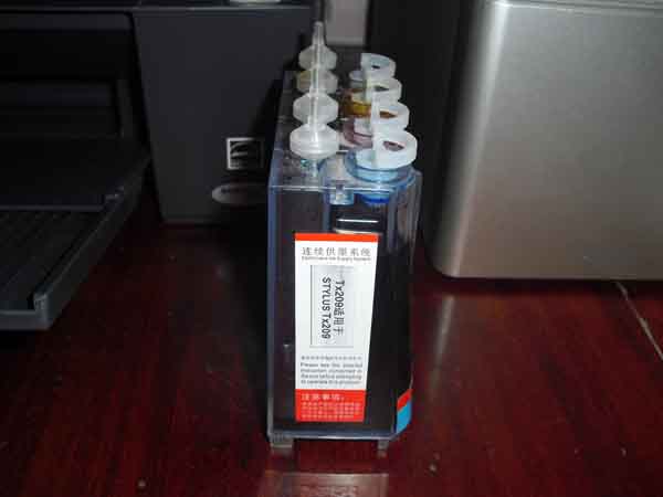

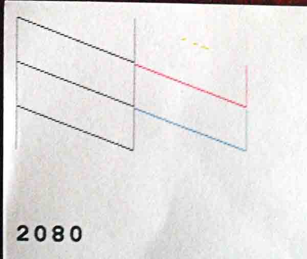

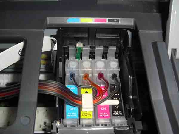

Чернила пигмент, вот фото снпч и дюз
Прикрепленное изображение: CIMG3001.jpg Прикрепленное изображение: CIMG2981.jpg Прикрепленное изображение: CIMG2985.jpg
|    Сообщение #11 Отправлено 10 апреля 2011 - 15:52   End
Это не пигмент. Картридж пустой, или ПГ промывать надо.
|    Сообщение #12 Отправлено 10 апреля 2011 - 16:40   goldberg
Картридж не пустой, думаю ПГ надо промывать, никогда не занимался этим, вот и хотел научится сдесь :)
Отдельно хочу промыть желтый канал с заправленной дис.водой картридж, можно ли так делать?
