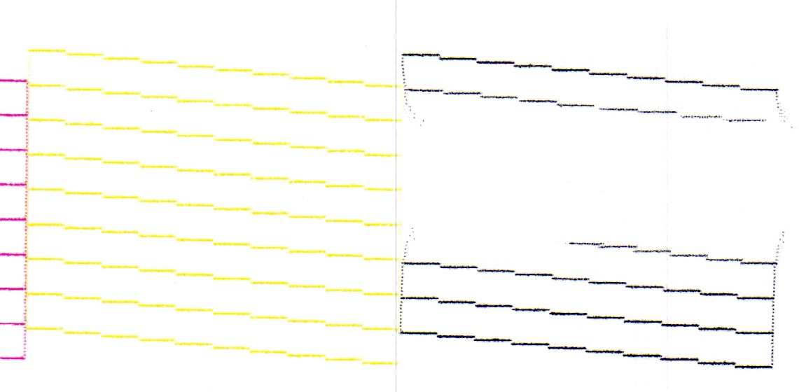

Принтер долго стоял, ранее работал только на оригинале. Промыл ПГ, установил картриджную СНПЧ RDM, отбалансировал. Получил некрасивый тест дюз ( см. картинку)
Не совсем понимаю почему такой эффект, хочется подумать, что что-то электронное, но видно искривление чёрного в сторону, как будто струя течёт по поверхности ПГ....
Делал бутерброд - не помогло. Снимал ПГ - визуально чистая поверхность, прокачивал промывкой шприцом со стороны штуцера - визуально видел струйки всех дюз, ровненькие !
После этого получил хороший тест дюз, но всего на 2-3 листа, дальше опять всё стало как было. Не понимаю...
Очень странный тест дюз R240

Это не электроника, это капля чернил висит на печатающей головке, подложите под печатающую головку салфетку и проведите по ней ПГ, капля образовалась скорее всего из-за того что подымали доноры выше нормы. Короче попробуйте должно получиться, но картриджная снпч такое Г.. если честно, в будующем старайтесь брать капсульные.

вот играюсь более суток, меняю уровни. Изначально уровень мариоттов был на уровне головок. менял по 1 см в минус и в плюс аж до 5 см.
Как ни странно, но ничего не изменилось, я такого не встречал ещё ...
Какая точная метода определить, что у меня на чёрном висит капля ?
