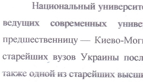

Проблема вроде решилась. Чисто интуитивно решила купить ММ, подогрела, промыла прокачкой, затем промыла дистиллировкой (почему то с ММ на черном пошла под таким же давлением, как и на всех цветных). Затем слила все чернила с СНПЧ обратно в банку, промыла ММ и дистиллировкой, баночку взбалтывала несколько минут, затем залила обратно. Сделала несколько прочисток, в итоге тест дюз отсутствует несколько дюз. При печати текста несколько строчек идут нормально, несколько - расплывчато. Может стоит сменить чернила, или это не из-за них такие размытия?

|    Сообщение #8 Отправлено 27 марта 2011 - 07:31   Ajpur
Просмотр сообщенияAmneZia (26th March 2011 - 07:35 PM) писал:
Вам Кока советовал (в Сообщение #6) прочесть хотя-бы эту или эту темы.
Но пока не слили черный в унитаз, разбавьте его на 20% дистиллированной водой, проблема ненадолго уйдет.
