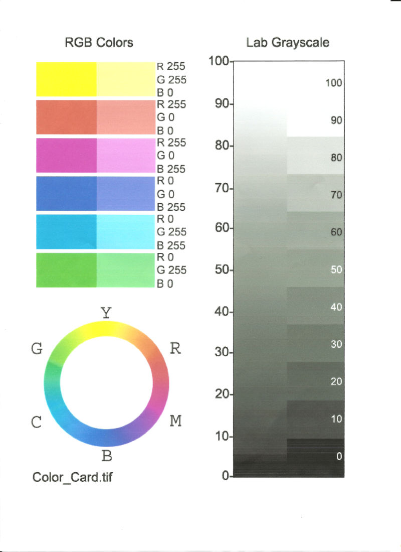

|    Сообщение #1 Отправлено 25 марта 2011 - 00:50   ComaW
Недавно получила новый принтер HP Designjet 111, всего как несколько дней, распечатывала прямо новым с заводской упаковки, с оригинальными чернилами и головками HP. Всё установила правильно - до этого было 4 принтера HP (меньше формата).
Прошла все настройки, но есть зеленоватость при печати, что никак оставить не могу, потому что эта зеленоватость отдает красноватостью при желтом ламповом свете, потому картинка двух разных цветов выходит при разном освещении.
ПРИ ЛЮБЫХ материалах и бумагах, от офисной до холста, абсолютно одинакого в настройках: plane paper (остальные варианты для просто бумаги и холста моего не подходят), принтер зеленит изначально, пример (на отсканированых страницах точь точь так же как при дневном свете):
Прикрепленное изображение: colordarkroomzel.jpg
а тут в тиф. формате с большим разрешением залила несколько штук:
http://www.megaupload.com/?d=8DL26KL0
Клиенты ждут, а с дневной зеленоватостью - и ночной красноватостью справиться не могу ((((

|    Сообщение #4 Отправлено 25 марта 2011 - 14:50   BadWolf
Профиль надо строить приборно. даже со сканером надо мишень для профилирования сканера.
Самое быстрое при условии, что найдете прифилятора в своем поселении это : взять у профилятора тесткарты, распечатать их, сушить двое суток, отдать распечатки профилятору,
а он должен довольно быстро профиль построить.

|    Сообщение #10 Отправлено 26 марта 2011 - 01:57   ComaW
Просмотр сообщенияavs60 (26th March 2011 - 01:32 AM) писал:
Глупости...
Имеются в комплекте поставки и при инсталляции ПО обязательно в системе прописываются...
The Designjet 110 series of printers do not support ICC profiles. The printers standard colour space is sRGB
HP support forums
|    Сообщение #11 Отправлено 26 марта 2011 - 02:13   гога 2
ComaW
Мадам! Уясните,наконец
1. Драйвер принтера-это "черный ящик", в который разработчики заложили свои профили под конкретные связки "принтер-оригинальная Хулитовская бумага-оригинальные Хулитовские чернила". Что и отражено в названиях бумаги в окне "принтсетап".
2. Купите Хуллитовскую бумагу-и будет Вам счастье.
3. Разный цвет "днем" и "под лампой"-свойство чернил в данном случае на лажевой бумаге,которое называется "тон стабилити"(или метамеризм). Посему отпечатки рассматривать (чтоб не получить по морде) можно только при специальном освещении, напр. "Д50".
4. "Почему ничего не работает? что мне делать? охохо, есть еще что нибудь что мне поможет?" Если ничего не получается,значит пора прочитать инструкции. Если уж замахнулась на плоттер за полтоы тыщи баксов, можно было разориться на спектрофотометр за 250 с пересылкой на ебее
http://cgi.ebay.com/XRite-DTP41B-AutoScan-...m4aa9946cd8,или датаколор, или "обезьяну". Принтер Ваш полосит. Монитор имхо калиброван криво (если не удается поправить общий зеленый нацвет).
5. The Designjet 110 series of printers do not support ICC profiles. The printers standard colour space is sRGB. А его и никто не просит поддерживать ICC профили. Спасибо ему за сРГБ. Профили для иных связок поддерживает Фотошоп в окне "Принт".
Профайлер Про откорректировал Вам нацвет через экшн и назвал это "новым профилем"-так сконвертируйте картинки в Шопе (эдит/конверт ту профиль) и печатайте себе на альтернативе в принтерном "сРГБ".
