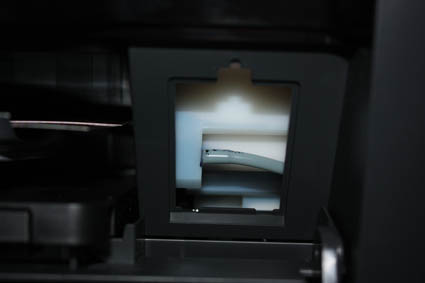

Добрый день! Вопрос заключается в следующем: есть мфу tx 659, снпч и краски установлены - всё печатает нормально, но напечатав около двух десятков фоток я вспомнил, что нужно сделать вывод слива чернил))
вот так выглядит то место, откуда должен осуществляться слив (после снятия крышки на передней панели справа от лотка, на который подается бумага с отпечатком, под надписью Epson)
Прикрепленное изображение: IMG_6700.jpg
подробностей конструктива не знаю, форум читал только по особенностям установки снпч, балансировке и т.п., поэтому откуда идет эта трубка и к чему она подсоединяется - не в курсе
прошу подсказать, откуда должен идти слив? из емкости слева белого цвета, к которой подсоединена трубка? или из собственно самой трубки белого цвета? знатокам вопрос конечно покажется простецким, но прошу не полениться и помочь в данном весьма важном нюансе)) поиск юзал как тут, так и в гугле, чес слов.
p.s. интуиция подсказывает мне, что слив надо делать из трубки.
p.p.s. может быть эта тема и не заслуживает нахождения в форуме первых вопросов, но правила форума, показавшиеся мне странными - не дали мне ее создать в основном форуме, не смотря на то, что поиск юзал..
|    Сообщение #2 Отправлено 25 марта 2011 - 00:32   koka
Всё проще...снимаете трубку с белого штуцера (стягиваете)-наращиваете на трубку из систем переливания крови и в ёмкость...всё.
