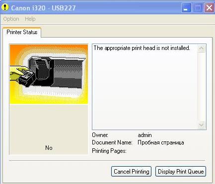

Жму печать, статус монитор пишет "The appropriate print head is not installed".
Контакты протирал спиртом, непомогло.
i320 ошибка печатающей головки The appropriate print head is not installed
| Сообщение #2 Отправлено 24 марта 2011 - 11:33
99.9% вероятность неисправности печатающей головки. Головку только менять. Вероятность неисправности платы управления/шлейфа каретки/контактов платы каретки - 0.01%, чтобы это отследить нужно проверить работоспособность головки на другом принтере - увидит ли другой принтер эту головку.
