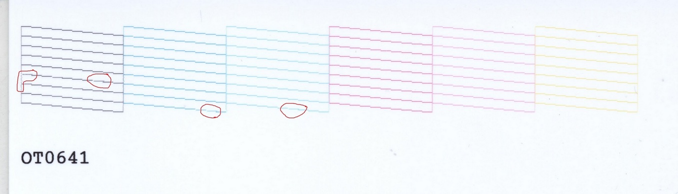

Здравствуйте. У меня МФУ Epson Stylus Photo RX500, СНПЧ капсульная от Resetters, доноры Офис, чернила InkTek E0010. На родных картриджах было все нормально, тест дюз отличный. Затем поставил СНПЧ, предварительно промыв голову от старых чернил, и заметил, что две дюзы на черном стали кривоваты, а потом и вовсе пропали. Дал принтеру отстояться, сделал тест дюз, но ситуация не изменилась. Качество печати фото нормальное, а текста - не очень. Пробовал несколько бутербродов на 4-5 мин. - не помогло. Потом оставил бутерброд на ночь, утром снял - исчезнувшие дюзы появились, но после получасового простоя эти же дюзы снова пропали. Затем сделал полностью черный лист А4 в Paint-e, и распечатал его с настройкой " лучшее фото". Дюзы снова появились, но не надолго. Что еще делал:
прочитал ФАК
прочитал тему о чернилах ИнкТек Е0010, после этого добавил в черный кубов 5 промывки. Не помогло.
прочитал тему о балансировке СНПЧ - приподнял доноры на 2.5 см, подставив под них коробку. Не помогло.
промыл ещё раз отдельно черный канал методом продавливания промывки через кусочек капельницы очень маленьким давлением. Не помогло. Визуально в шлейфе воздуха нет, в капсулах уровень разный, но проблема только с черным.
Подскажите пожалуйста, в чем может быть проблема и как ее исправить. Может все-таки дело в InkTek-e 10? Озадачивает то, что пропадают именно одни и те же дюзы.
Да, и вот тест дюз, сделанный на фотобумаге:
Прикрепленное изображение: Scan_110323_0002_100.jpg
|    Сообщение #2 Отправлено 23 марта 2011 - 16:19   ЮХа
Просмотр сообщенияalexdon30 (23rd March 2011 - 05:04 PM) писал:
Нет! Это звёзды так сошлись.
Ладно бы, если Вы были первым, наступившим на грабли...
Совет: ничего не делать. Просто печатать всякую хрень. Я думаю, что трабл пройдёт самостоятельно.
И еще один совет: не разбавляйте чернила т.н. "промывкой". Если хочется разбавить, разбавьте чистой водой. Лучше дистиллированной. Хим. составы чернил и "промывки" могут отличаться и вызвать выпадение осадка.

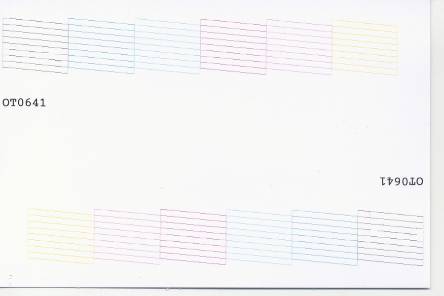

|    Сообщение #5 Отправлено 20 апреля 2011 - 10:23   alexdon30
Слил черный InkTek, промыл донор, шлейф через капсулу, и канал на печатающей головке. Сделал пару бутербродов. Залил WWM E50/Black, третий день - полет нормальный. Только несколько дюз все равно косят, буду пробовать выравнивать.
Прикрепленное изображение: тест дюз норм 001рмал.jpg
|    Сообщение #6 Отправлено 20 апреля 2011 - 10:50   Nikolai67
Не две, больше. Штук 10 косых дюз точно, а может и больше.
