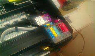

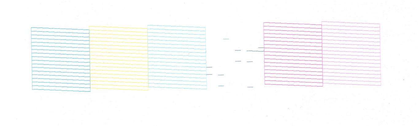

Пропал черный после перезаправки , до этого он был высосан до последней капли ,т.е абсолютно пустой стоял полдня ,прочистка дюз принтером сделана неоднократно , к сожалению оригинальные картриджы пусты - проверить нечем ...
принтеру год ,используется каждый день в среднем 20 страниц печати ежедневно . картриджы с EBay
во остальном никаких проблем с ним никогда не было , эти картриджы стоят с момента покупки принтера,спасиб

Усиленную прокачку и денек постоять.
|    Сообщение #3 Отправлено 23 марта 2011 - 12:55   koka
Из чего ж он её сделает...ССЦ не поддерживает...да и не в этом дело....
|    Сообщение #4 Отправлено 23 марта 2011 - 13:09   DC-AC
Штатными прочистками с распечаткой теста дюз между ними. Третья по счету прочистка - усиленная.
|    Сообщение #5 Отправлено 23 марта 2011 - 16:45   r1fleman
дак ребят есть общее мнение что ж все таки делать ?

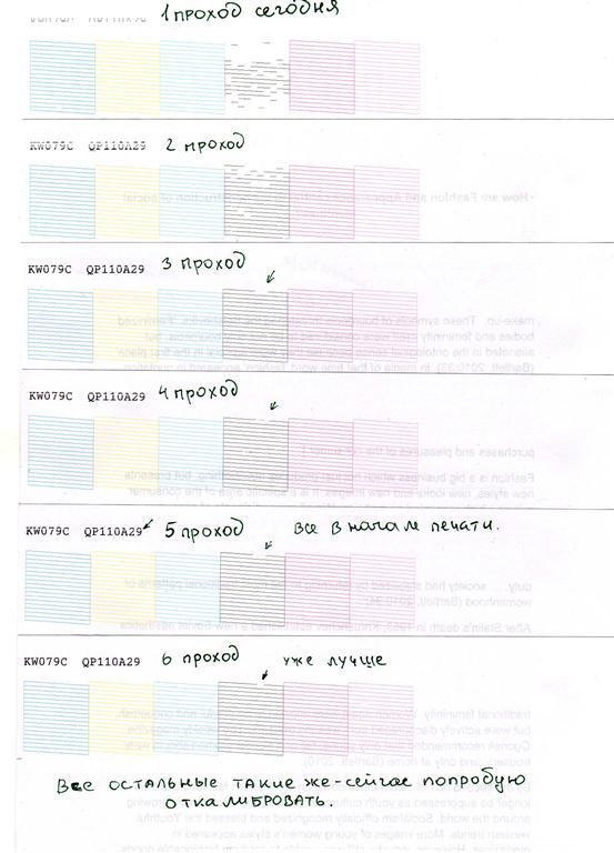

|    Сообщение #6 Отправлено 23 марта 2011 - 17:28   r1fleman
кстати прошелся щас прочисткой дюз 10 раз ,99 краски вернулось , чего не произошло день назад
Прикрепленное изображение: img002__Medium_.jpg
т.е. прочистка- проверка
|    Сообщение #7 Отправлено 23 марта 2011 - 17:34   crow
Скорее всего была воздушная пробка,которую не могла вытянуть помпа,бывает такое.Ну не могла башка за один день засохнуть.
|    Сообщение #8 Отправлено 24 марта 2011 - 01:27   r1fleman
посмотрим ,поюзаю денек -второй
