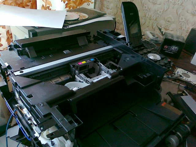

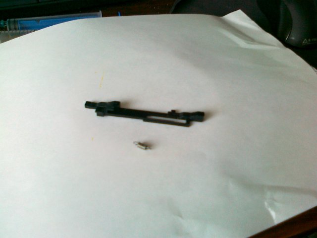

Снял БГ, вместе с планкой по которой он бегает. А эта деталька чёрная там-же и стоит, она поднимает-опускает БГ когда это требуется. Человек не сказал, что у него в принтере пропал лиcтик фотобумаги кэноновской когда-то, вот и клинануло после отмачивания головы при проверке (листик этот я нашёл). А я подумал, что это мне так повезло
Почти собрал принтер уже - печатет круто, все дюзы в норме. Я его на воду перевёл, где пигмент, дольше жить будет, да и текст по норме печатает.
