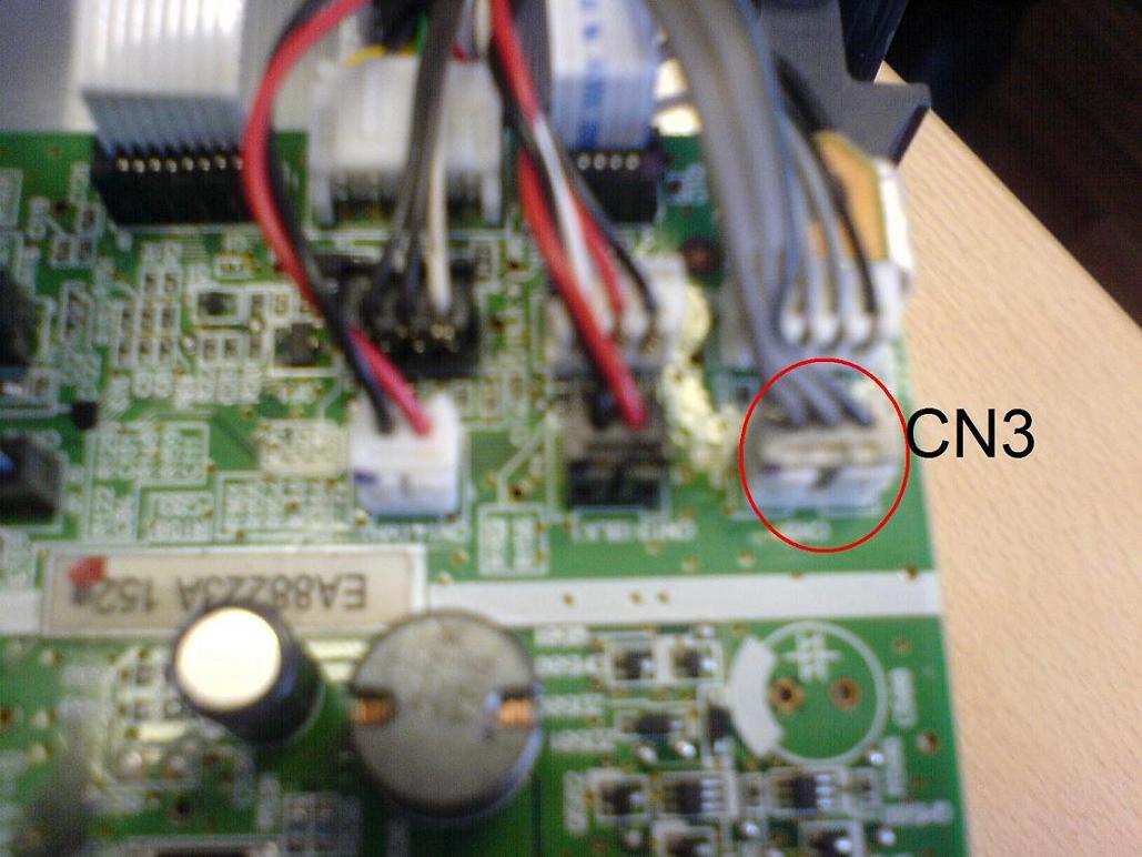

Здравствуйте, я печатал фотографии на принтере EPSON R270, первый лист вышел нормально, но на втором появились искажения цветовой гаммы изображения и черная полоса сверху, последующие листы вообще пошли пустыми. После перезапуска принтера через кнопку включения, он выключился через секунд тридцать, я попробовал еще пару раз, но результат был тот же. Отключив принтер от сети, я попробовал включить его вновь через пять минут, но он вообще не стал запускаться и стал слышен периодический писк в районе блока питания. При разборке принтера чернил на электронике не оказалось, у блока питания видимых повреждений не обнаружил, предохранитель на нем рабочий, решил проверить материнскую плату принтера, для этого стал поочередно вынимать штекеры и слушать писк, при отключении штекера CN3 писк прекратился. Подскажите, пожалуйста, возможные причины неисправности и можно ли в данном случае как-либо восстановить принтер.
Фотография с местоположением CN3 прилагается, прошу прощения за качество.

коротит где-то по питанию.... проверьте транзисторы на мат. плате принтера.....

Этому что-нибудь предшествовало ? Например : снятие и промывка ПГ, давление на ПГ шприцом без её демонтажа, несколько прочисток ПГ подряд, проливание чернил в место установки ПГ ?

Причина : КЗ в голове -> в БП срабатывает защита по питанию +42V.

Я пробовал отрубать все шлейфы от "головы", также пищит.

Сними питание с матери. Не пищит?
Меняй мать!
Как вариант: меняй транзисторы, микросхемы... Описано всё это на форуме.
Совет намбер ту: выкинь.

замена платы управления. 800р
попробьуй отключить шлейф на голову. если включится - меня голову - 1800р
