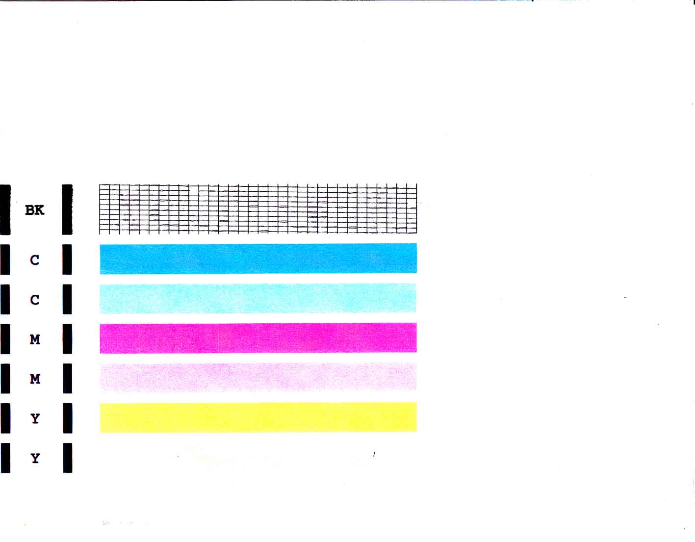

Для начала скантеста дюз можно увидеть? И еще, можно самый проблемный участок фото по крупнее (в пределах разумного) отсканировать и выложить.
| Сообщение #3 Отправлено 22 марта 2011 - 22:39
сканирует не очень,так на бумаге смотришь,так же как с образцом на экране,только чёрный немного чтото хандрит,а на экране по другому..
ну вот,что то вроде того
не знаю что такое,в Pdf хорошо выглядит,перевожу в jpg получается ужас,может этот ужас вам и нужен?

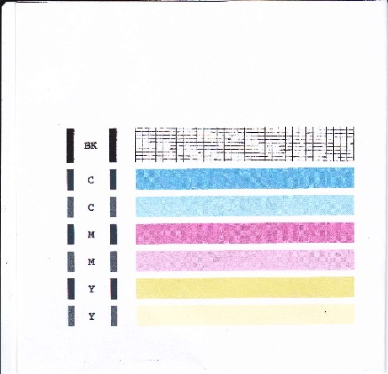

Чернила имеют странное свойство засыхать (это вам не офсетная краска) - и иногда не на бумаге, а на головке
судя по тесту дюз, принтер льет чернила куда угодно, но не туда куда нужно (линии на черном двоятся - видите?) - отсюда и "в крапинку".
ищите как отмыть голову от пигмента
