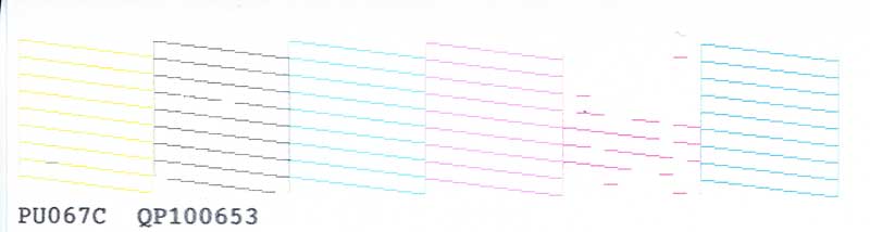

У меня полосит принтер EPSON 295. Начал полосить.
Чернила водорастворимые IncTec. Делал ему бутерброд раз 10 нашатырь и дист вода 50/50 - помогло, но не до конца. Что делать дальше и в чем может быть причина неисправности?

AndrewPet слить чёрный и мадженту в унитаз, промыть снпчЮ, залить ММ прокачать, дать постоять , потом залить чернил и пробовать, хороший скан, большой!
| Сообщение #3 Отправлено 21 марта 2011 - 21:52
что значит слить? из капсул или вообще всю краску из банки?
как промыть и что именно промыть? Капсулу, ПХВ трубку?
ММ я так понимаю зеленый с нашатырем и не разводить а чистый. А прокачать прямым ходом или обратным или туда-сюда?

можно и обратиться, но я хотел сам научиться это делать. Возить к мастерам уже замахался, это - деньги, время. Просто я живу далеко от центра города. У меня такой режим работы, что печатаю я немного, периодически, и отдавать каждый раз по 50 - 60 грн за прочистку просто невыгодно. Тогда проще пойти в фотолаб.
Скажите, а у меня это так называемый косоструй?

у меня и стоит капсульная система. Нормальные - это какие? IncTek? у меня они и стоят. И беру я их в магазине, в котором покупают очень многие и магазин очень дорожит своей репутацией, поэтому вопросов к чернилам не должно быть. Или по тесту видно, что они хреновые?

Вы считаете тест дюз у вашего принтера отличный? И не говорите от первого лица... вы же не принтер? Вот надо было не редактировать тему, а закрывать... СРАЗУ! Толку все равно 0. Платить деньги мастеру не хотим, менять чернила не хотим, прочитать тему про 10 серию не хотим! Чего же вы хотите? Манны с неба? Или кнопочку "сделать хорошо"? Держите СДЕЛАТЬ ХОРОШО!... удачи...

Этот вариант легко проверить сменив чернила, или отключите шлейф от капсул и залейте в капсулы чернила разбавленные на 20% дистиллированной водой (лучше с аптеки, вода для инъекций), после пару прочисток и печать теста, увидите разницу, после отпишитесь.

спасибо за совет. а если дист вода из автомагазина она не подойдет? просто в аптеке не было и я купил там.
А как отключить шлейф? нужно ли затыкать отверстие под шлейф или нет? И можно ли разбавить прямо в капсуле? или нужно перебалтывать?

AndrewPet (22nd March 2011 - 11:33 AM) писал:
подойдёт.
отсоединить от капсул...
пережмёте биндером (канцелярская прищепка)
удалите шприцем чернила, доберите дист.воду в шприце, перемешайте и назад в капсулу (так думаю будет проще)

СПАСИБО! помогло, черный почти нормальный, одна дюзо отсутствует, но текст уже четкий! В магенту тоже добавить воды?

AndrewPet (22nd March 2011 - 11:54 AM) писал:
как Вашей душе угодно, но лучше послушать что говорили PhantomW12 и romanM - сменить чернила.
Поймите что чернила будут густеть, Вы их будите регулярно разбавлять, они (чернила) будут терять концентрацию (насыщенность будет не та) и в конце концов чёрный станет почти серым а магента вообще "никакой", и так постоянно (пока не поймёте что чернила лучше сменить)

Я имел в виду, поможет ли это магенте? Вот млн, а какие чернила лучше брать для моего принтера?

капец, теперь вообще пропали почти все дюзы на всех цветах! что это может быть и что делать?
| Сообщение #19 Отправлено 22 марта 2011 - 13:50
А мы что знаем чего вы там делали? Может балансировка, завоздушивание, густые чернила, перегиб шлейфа... мне продолжать перечислять варианты? Или просто начать гадать? Начните формулировать мысли чтобы понимали все что вы там творите...

AndrewPet (22nd March 2011 - 01:29 PM) писал:
по порядку, что делали, опишите каждое действие, не пропустите ничего, потому что одна мелочь может координально изменить "диагноз" и метод "лечения"
