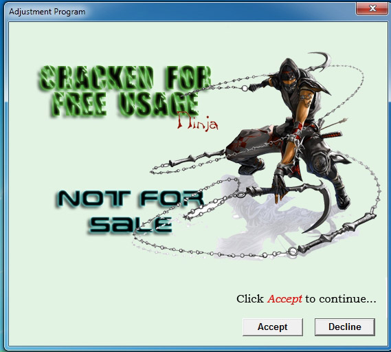

Доброго времени суток, уважаемые жители форума.
Наконец-то я нашел рабочую АР T50-T60, решил поделится с Вами, ведь сам знаю как она нужна.
ну вот собственно как она выглядит:
Прикрепленное изображение: 1.jpg

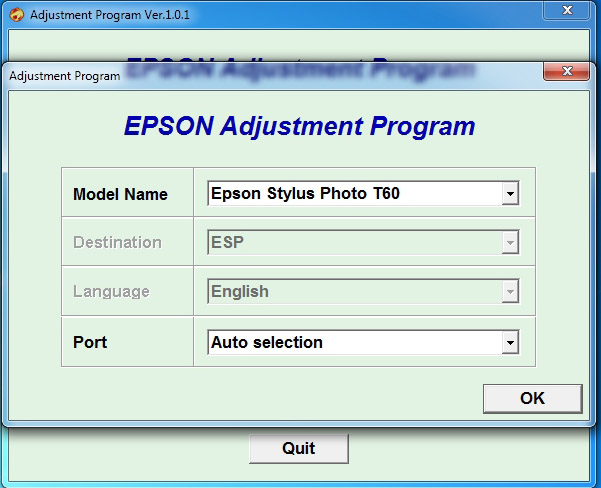

Вот собственно окно выбора принтера (Т50 или Т60) и выбор порта
Прикрепленное изображение: 3.jpg

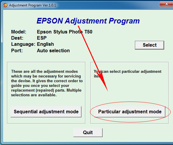

А вот собственно окно запуска самой проги:
Вот окно входа в меню настроек
Прикрепленное изображение: 2.jpg
