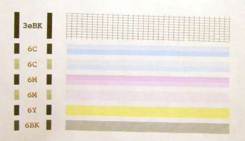

| Сообщение #7 Отправлено 21 марта 2011 - 20:00
Здравствуйте.
В этом принтере у меня какая-то проблема с "контрольным образцом".
На одном цвете пол строки печатаются в пол яркости.
И все верхние сегменты знаков - красные, вместо просто черных (6С, 6М, 6Y, 6ВК)
Сопла достаточно быстро пропускают "оконную жидкость", то есть дело не в соплах.
Подскажите, что можно сделать?
Фото

| Сообщение #9 Отправлено 22 марта 2011 - 12:01
chibis (21st March 2011 - 08:00 PM) писал:
Действия следующие: 1 Сделать тестовую печать из сервисного режима.
2. Увидеть "кремлёвскую стену".
3. Прочитать про это.
4. Понять что дешифратору ПГ кирдык.
5. Искать новую ПГ.
