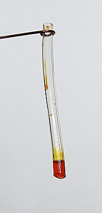

В своё время я допустил ошибку, предположив, что давление жидкости на выходе из дюз должно быть нулевым. Т.е уровень чернил в донорах (при СНПЧ) должен быть равен уровню, на котором располагаются дюзы. В принципе, это не такая уж большая ошибка, поскольку при постоянстве уровня в донорах всё это работало. Потом Сергей по кличке Эпизод (дай Бог ему здоровья :) ) ткнул меня носом в устройство оригинального картриджа. Я картридж вскрыл и увидел, что был неправ. В картридже установлен хитрый клапан, который создаёт некоторое отрицательное давление - сопротивление истечению чернил из дюз. В СНПЧ мы создаем это сопротивление устанавливая уровень чернил в донорах ниже уровня дюз.
Но клапанов ни в картриджах альтернативных ни в капсулах нет! Поэтому, по жизни, если уровень чернил в донорах ниже уровня дюз ПГ, то должен наблюдаться отток чернил в доноры.
Что мешает чернилам при простое полностью вытечь в доноры из капиляров ПГ? Очевидно, поверхностное натяжение жидкости при условии герметичности. То же самое, которое не позволяет полностью вытечь чернилам из открытой пипетки.
Если геметичность системы ПГ- капсулы(картриджи) - шлейф - доноры низкая, то при низком уровне чернил в донорах чернила из шлейфа будут перетекать в донор из-за подсоса воздуха.
