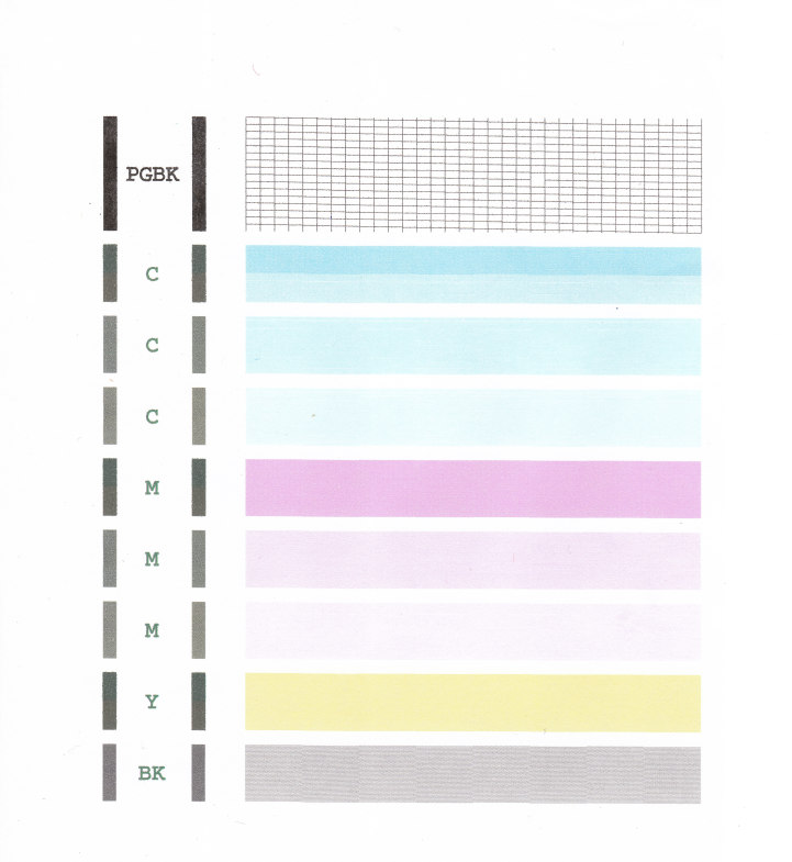

Выполнил промывку ПГ, парковочного узла и помпы. Проблема с отсутствием печати пигментом пропала, но появилась новая. Её хорошо видно на скане тестовой страницы
Насколько я понимаю (после штудирования тем форума), это связано с отсутствием контакта в шлейфе или в самой ПГ.
Я прав?
И если прав, то какие контакты мне смотреть?
Пользуюсь перезаправляемыми чипованными картриджами и чернилами Ink-mate.
Печатаю как на обычной бумаге, так и на фотобумаге, а так же CD-дисках.
На мониторе никаких проблем не высвечивается.
Куда теперь лезть, что смотреть? Шлейф на ПГ рассматривал на предмет прогаров - никакого криминала не заметил. Головку отмачивал в ММ+Ваниш в течении недели.
  • Прикрепленное изображение: 167241052.jpg

...а эту тему штудировали? ...и другие подобные, с точно такими же проблемами на циане и мадженте, которых здесь в форуме не один десяток? ...и как ни странно, во всех этих темах ответ один.

Как ни странно, но эту тему я почему-то пропустил... Итак - неисправность дешифратора...
Это та микросхема, что установлена в самой головке, так?
Что с ней могло произойти? До промывки этой проблемы не было. Я, в общем-то, нормально печатал цветные документы. Иногда появлялось полошение, но оно убиралось глубокой очисткой (правда не на долго, головка то была все-таки грязной). При распечатке теста дюз этой полосы на циане не было. И вот теперь такой облом... Собственно, я промывку то затеял только потому, что не мог делать Ч/Б копии. В качестве цветного принтера и сканера аппарат работал вполне приемлемо.

Не так. Эта та микросхема, которую представляет собой площадка сопел ПГ. И КАТ об этом также писАл не один десяток раз. Так что это тоже:

Но все-таки... Что же могло произойти? Мог ли ММ или Ваниш убить головку?
Очень хотелось бы понять проблему, что бы в будущем опять не наступить на ЭТИ грабли.

- могла произойти неаккуратная промывка, при которой промывочная жидкость попала не туда куда нужно, головка была поставлена в принтер не просушенной как следует и из-за жидкости ( попавшей на внутреннюю поверхность шлейфа головки ) произошло короткое замыкание между шинами дешифратора, со всеми вытекающими - 80-85% случаев промывки с таким, как у вас, исходом. Может просто головка уже выработала свой ресурс и промывка оказалась последней каплей... ...предсказать невозможно. В любом случае промывка головки, действие для неё достаточно травматичное и является альтернативой покупки новой головки, так сказать последний шанс... ...и не всегда этот шанс заканчивается удачей.
