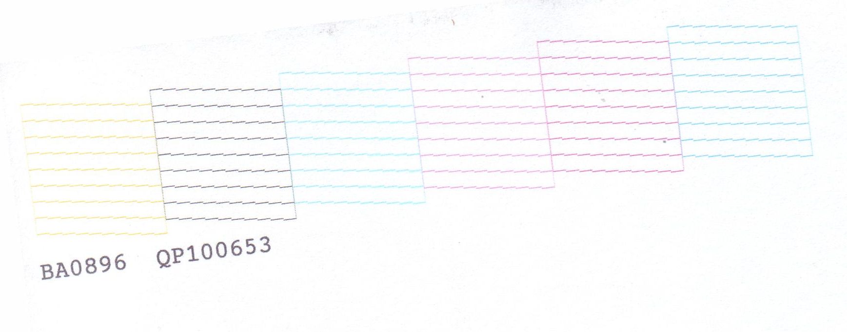

Сканер у меня не очень хороший, но щас отсканю и выложу скрин теста дюз.
вот, прикрепляю тест дюз. На черную полосу над тестом и черные точки в тесте дюз, не обращайте внимания - это просто издержки сканера, в реале их нет.

Выложите скан теста дюз.......
красный цвет передается ОЧЕНЬ не естественно
| Сообщение #4 Отправлено 17 марта 2011 - 09:52
Какие чернила? Желтый какой-то рыжий...

Я не знаю что вам написать про чернила. Написано Ink-mate Заказывал с сайта - чернил.нет
А то, что желтый выглядит немного рыжевато, так это видимо сканер так передал цвет, я же говорю, что сканер у меня отстойный.
При печати желтый цвет выглядит идеально.
