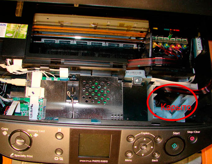

Чернильная прокладка насквозь промокла,принтер не включается,требует заменить.Как менять не знаю.Кто знает,подскажите.

Счётчик сбросил.А чтобы вынуть внутренности памперса нужно что то разбирать или они как то так вынимаются?

Только ж надо ещё добавить-слив во внешнюю ёмкость надо сделать...:)
| Сообщение #7 Отправлено 16 марта 2011 - 22:29
Не нужно. Слив идёт туда же, а вот наполнитель (материал памперса) удалён, осталось пустое корыто. На корыто сделана крышка из прозрачного пластика. Где-то даже чертёж лежит этой крышки. Поищу..., может найду.
| Сообщение #8 Отправлено 16 марта 2011 - 22:32
А...вспомнил-выкладывал вроде ужО.
Только я против "сырости" в принтере\МФУ.
